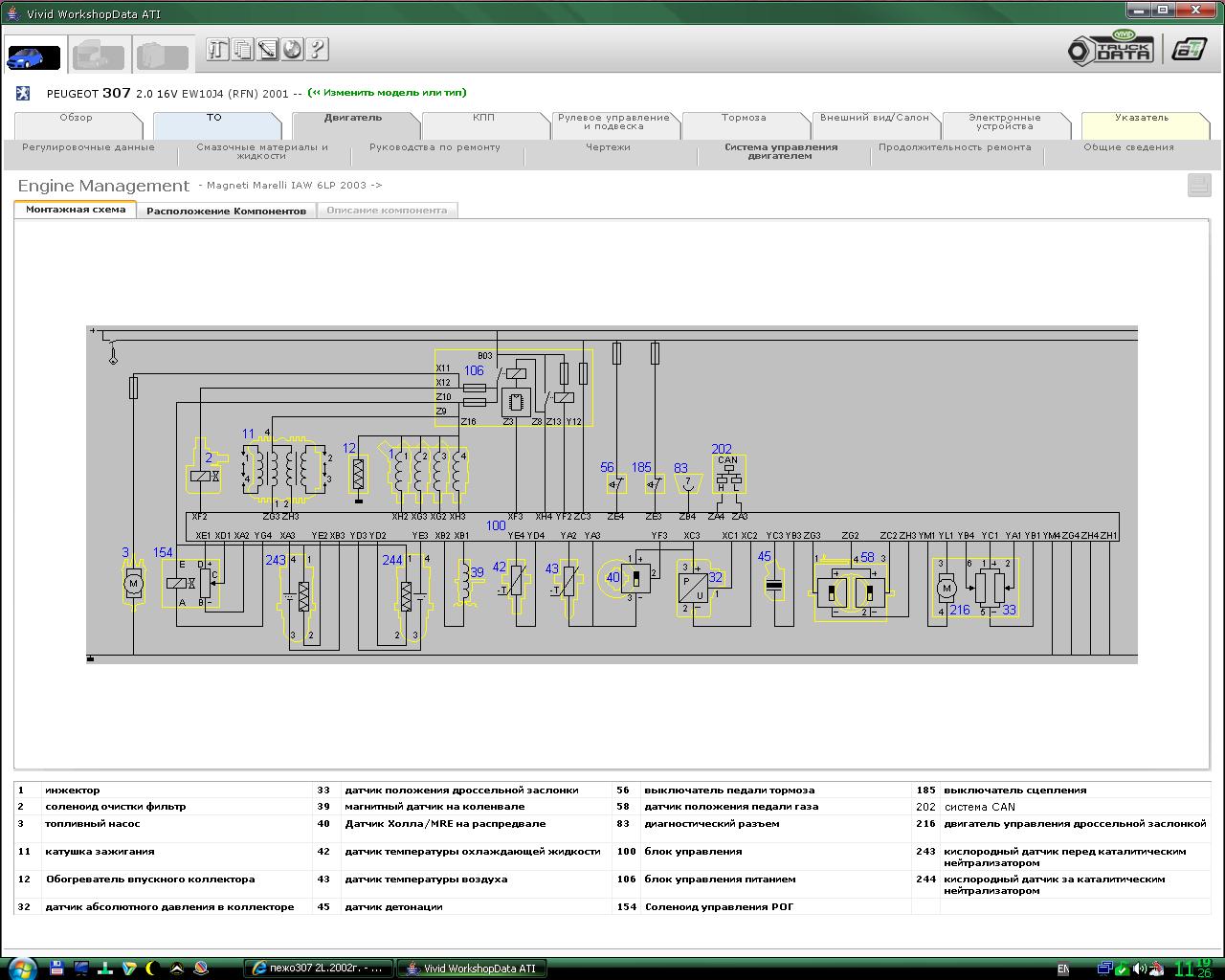

схему никак не найду и как делать синронизацию подскажите пожалуйста
лексия тебе поможет

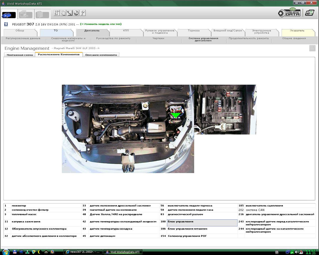

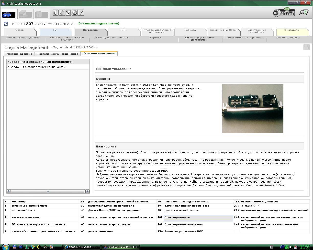

По бумаге все плюса и минуса (заж. вкл.)-до блока- если есть то по тем-же выводам прозваниваем блок(ищем стабилизатор 5v). После переполюсовки Лексия не поможет.
Изменено пользователем userhome
лексия нужна для синхры, а все остальное руками и своим умом.
огромное спасибо за схему побольше таких людей
