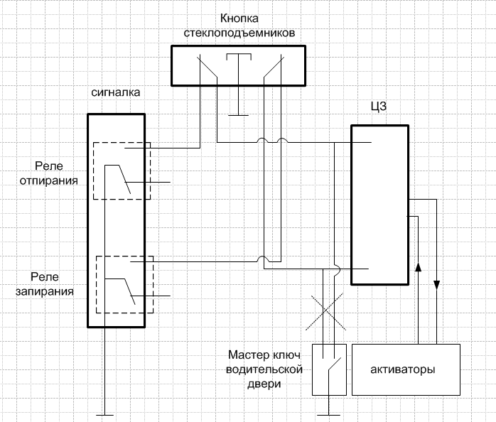

Опубликовано 17 ноября, 201114 г. comment_228647 доброго времени суток! подскажите опытные: машина ваз21099i, хочу поставить кнопку открытия\закрытия дверей, подключил блок Ц.З поворачиваю ключ в водительской двери Ц.З. щелкает но замки в дверях не реагируют. если управлять активаторами с сигнализации все работает отлично где искать причину? Кнопку надо подключать так что бы при нажатии рвался минус на мастер-ключ(на цз висит команда с мастер-ключа, кнопкой подаёшь обратную команду ) если я правильно понял. Кинь схему подключения посмотрим. Изменено 17 ноября, 201114 г. пользователем Кулибин И.Г Ссылка на комментарий https://www.auto-bk.ru/forum/topic/17524-%D0%BF%D1%80%D0%BE%D0%B1%D0%BB%D0%B5%D0%BC%D0%B0-%D1%81-%D0%BE%D1%82%D0%BA%D1%80-%D0%B7%D0%B0%D0%BA%D1%80-%D0%B7%D0%B0%D0%BC%D0%BA%D0%BE%D0%B2-%D1%81-%D0%B1%D1%80%D0%B5%D0%BB%D0%BA%D0%B0/page/2/#findComment-228647 Поделиться на другие сайты Поделиться Поделиться сообщением
Опубликовано 18 ноября, 201114 г. comment_228897 у меня по задумке при нажатии кнопки рвется НР контакт реле закрытия(открытия)сигналки и соответственно замыкается на корпус контакт ЦЗ отвечающий за закрытие(открытие) замков. мастер ключ я из схемы исключил, дома собрал-все работает, в машине ЦЗ жужжит а не щелкает. потеплеет буду проверять его цепи питания. похоже тока не хватает кстати у блока ЦЗ и прикуривателя один на двоих предохренитель? (21099I высокая панель) Ссылка на комментарий https://www.auto-bk.ru/forum/topic/17524-%D0%BF%D1%80%D0%BE%D0%B1%D0%BB%D0%B5%D0%BC%D0%B0-%D1%81-%D0%BE%D1%82%D0%BA%D1%80-%D0%B7%D0%B0%D0%BA%D1%80-%D0%B7%D0%B0%D0%BC%D0%BA%D0%BE%D0%B2-%D1%81-%D0%B1%D1%80%D0%B5%D0%BB%D0%BA%D0%B0/page/2/#findComment-228897 Поделиться на другие сайты Поделиться Поделиться сообщением

Опубликовано 18 ноября, 201114 г. comment_229000 у меня по задумке при нажатии кнопки рвется НР контакт реле закрытия(открытия)сигналки и соответственно замыкается на корпус контакт ЦЗ отвечающий за закрытие(открытие) замков. мастер ключ я из схемы исключил, дома собрал-все работает, в машине ЦЗ жужжит а не щелкает. потеплеет буду проверять его цепи питания. похоже тока не хватает кстати у блока ЦЗ и прикуривателя один на двоих предохренитель? (21099I высокая панель) Если не лень нарисуй схему Ссылка на комментарий https://www.auto-bk.ru/forum/topic/17524-%D0%BF%D1%80%D0%BE%D0%B1%D0%BB%D0%B5%D0%BC%D0%B0-%D1%81-%D0%BE%D1%82%D0%BA%D1%80-%D0%B7%D0%B0%D0%BA%D1%80-%D0%B7%D0%B0%D0%BC%D0%BA%D0%BE%D0%B2-%D1%81-%D0%B1%D1%80%D0%B5%D0%BB%D0%BA%D0%B0/page/2/#findComment-229000 Поделиться на другие сайты Поделиться Поделиться сообщением
Опубликовано 20 ноября, 201114 г. comment_229587 вот схема Ссылка на комментарий https://www.auto-bk.ru/forum/topic/17524-%D0%BF%D1%80%D0%BE%D0%B1%D0%BB%D0%B5%D0%BC%D0%B0-%D1%81-%D0%BE%D1%82%D0%BA%D1%80-%D0%B7%D0%B0%D0%BA%D1%80-%D0%B7%D0%B0%D0%BC%D0%BA%D0%BE%D0%B2-%D1%81-%D0%B1%D1%80%D0%B5%D0%BB%D0%BA%D0%B0/page/2/#findComment-229587 Поделиться на другие сайты Поделиться Поделиться сообщением
Опубликовано 26 ноября, 201114 г. comment_231750 вот схема судя по схеме всё нормуль, я думаю дело в плохих контактах. померь напряжение на активаторе и если не в норме ищи по цепи где оно падает. Ссылка на комментарий https://www.auto-bk.ru/forum/topic/17524-%D0%BF%D1%80%D0%BE%D0%B1%D0%BB%D0%B5%D0%BC%D0%B0-%D1%81-%D0%BE%D1%82%D0%BA%D1%80-%D0%B7%D0%B0%D0%BA%D1%80-%D0%B7%D0%B0%D0%BC%D0%BA%D0%BE%D0%B2-%D1%81-%D0%B1%D1%80%D0%B5%D0%BB%D0%BA%D0%B0/page/2/#findComment-231750 Поделиться на другие сайты Поделиться Поделиться сообщением
