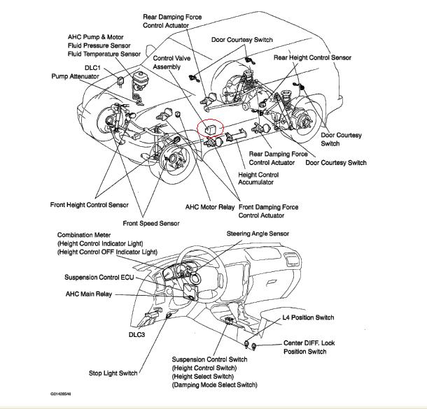

Опубликовано 28 марта, 201115 г. Автор парни чтото туплю, было оборвано питание на блоке клапанов, теперь подвеска в аварии и выкидывает ошибку C1734 Height control solenoid rear leveling circuit вопрос теперь такой,, это который саленоид нна ресунке??
Опубликовано 28 марта, 201115 г. вроде да.... точно могу завтра сказать и даже выслать мануалку именно по этой ошибке... есле надо напиши в личку скину..
Опубликовано 29 марта, 201115 г. Автор все, разобрался всем спасибо. ошибка C1734 была связана с еще одним обрывом на блоке саленоидов
