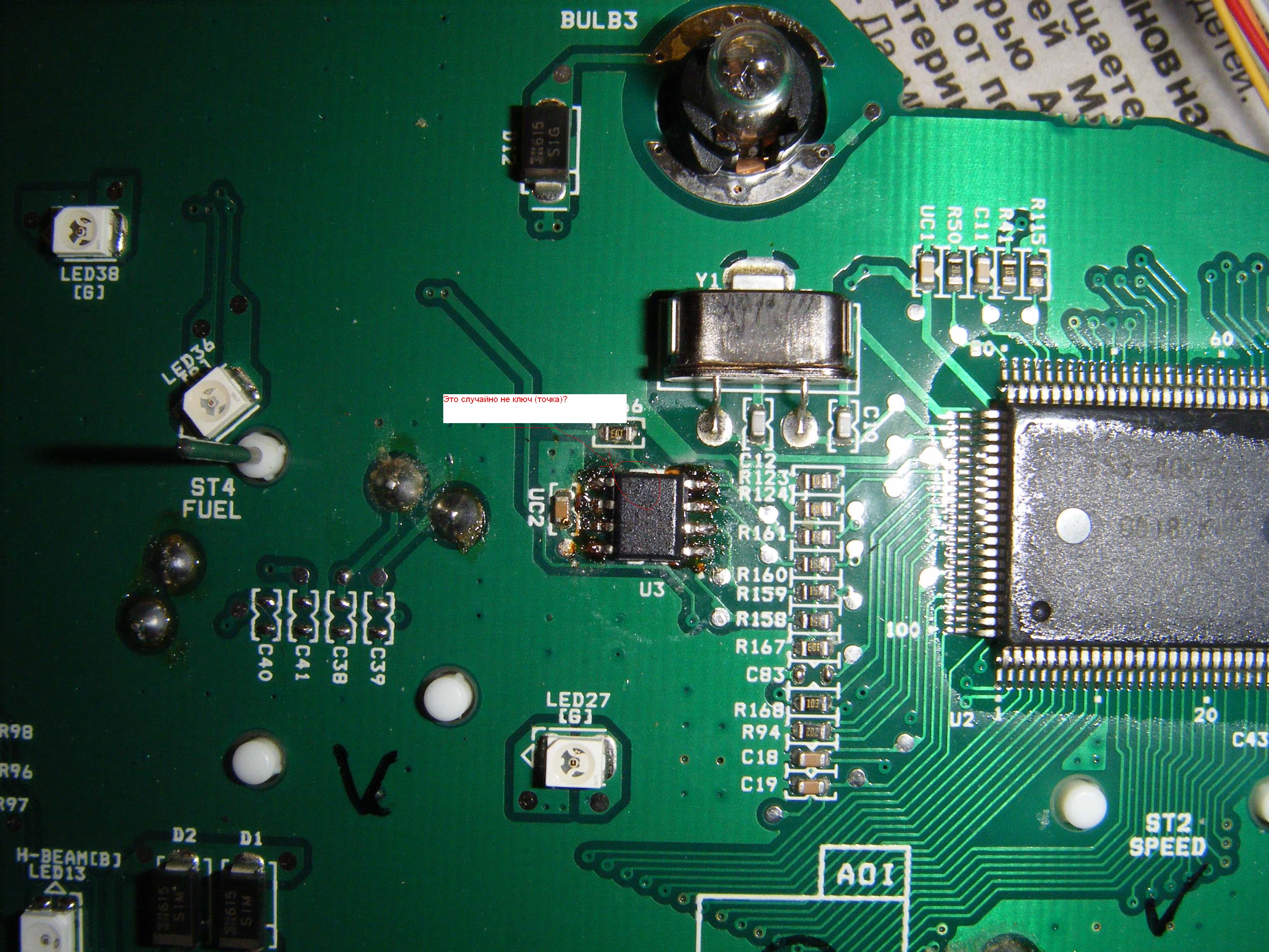

Дорогои друг! запиши в eeprom дамп потом считай и выложи здесь а мы посмотрим что не так((( питание не подключай! фоткни обвязку lc56 посмотреть)
Помыть от флюса.
Где ключ у епромки?
Ок все сделал!
а ключик у eprom'ки похоже не на месте, сегодня такую делал ключ на микре должен быть на стороне дальней от кондерчика в обвязке...,
и после промывки покрой пайку цапонлаком не придется лишний раз дисплей выпаивать.
Изменено пользователем algr
Да ну какой ключ ,кроме микросхемы ничего не трогалось. Все намыто и сверкает. Видать всетаки 93lc56 надо искать.:(
ключ который на корпусе микросхеме первую ногу указывает... если микра стоит правильно то возможно она должна быть rotated
почитай недавно здесь обсуждалось тока если не ошибаюсь вопрос касался какой-то праворукой toyot'ы
А может на ключ посмотреть? Видать еепром вверх ногами впаял.
Плохо видно, но если первая нога внизу справа, то микра впаяна верно.
Возможно ты и прав, если это ключ, то конечно перевернул микруху.
