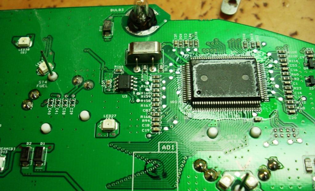

Так и есть епромку воткнул вверх ногами.
Ключ должен быть с другой стороны по диагонале.
Возможно ты и прав, если это ключ, то конечно перевернул микруху.
Не микруха стоит как положено! Первоя нога внизу справа. На фото то видать соринка а не точка. Если кто неверит могу перефоткать:)
Ну тогда не знаю что и сказать. Бубен нужен. Не справишься, обращайся , есть донорская приборка.
ROTATED - тоже отменяется ноги прозвонил 8я плюс ,5я минус.

Перепоял память на этот раз 93lc56b и в результате таже ERROR? Не пойму что с ней, родной дамп лил тоже самое! Может тоже проц навернулся?
Кстате версия приборки т250 и экран на разьеме и проц вроде другой! А в донора экран впаять неполучаетса ножки в моем короче. Выкладываю фото посоветуйте что то,а то до завтра надо сделать.
еще с родной
Фото донора.
Еще мысль если ее поставить на машину с надписью error может она на машине оживет?

Фото донора.
Что тебе и посоветовать? Ноги на дисплее наростить? Есть плата, но тоже с дисплеем паяным, которого нету. Ушел на запчасти.
