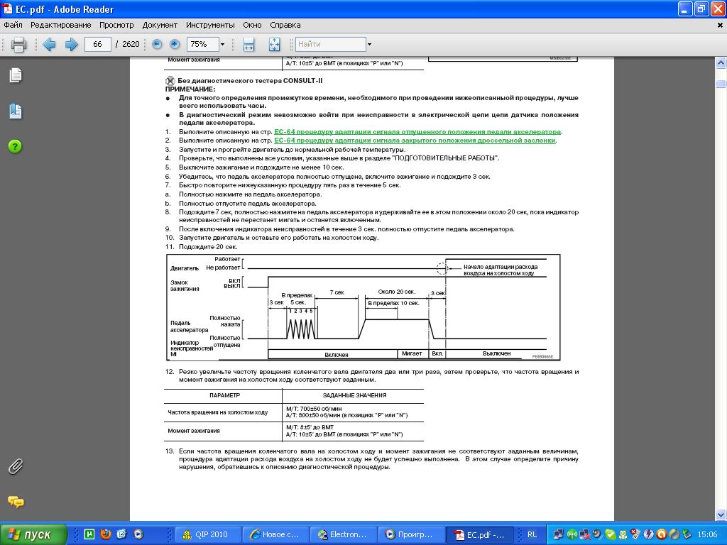

А чистить и адаптировать заслонку пробовал?
думаю это ни при чём..
собираюсь менять блок
Думаю разберешся,все шаманство делать с секундомером,критично.
