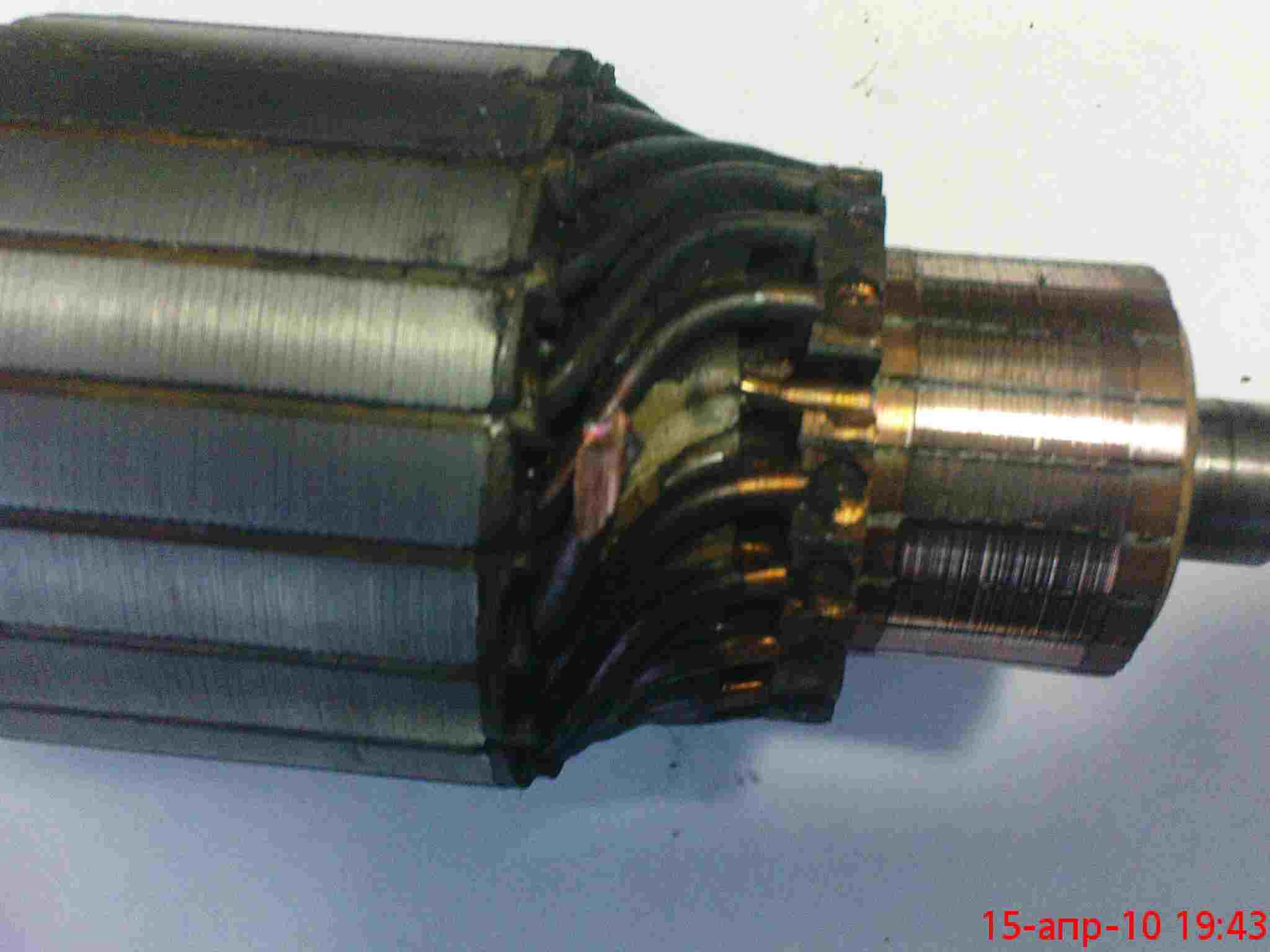

Опубликовано 12 апреля, 201114 г. comment_166232 Чаще всего происходит следующее: 1-не отключение по какой то причине стартера в результате перекрут; 2-предельный износ щёток. В обеих случаях отрыв шины от ламелей якоря, шина цепляет за корпус, в результате очень мощная помеха в бортовой сети и ЭБУ идёт в ступор. На фото видно оторванный провод(шина) и посиневшая, выгоревшая ламель якоря. Якорь с классики, симптомы один в один со топик-стартером. Изменено 12 апреля, 201114 г. пользователем AID_34 Ссылка на комментарий https://www.auto-bk.ru/forum/topic/17892-%D0%BD%D0%B5-%D0%B7%D0%B0%D0%B2%D0%BE%D0%B4%D0%B8%D0%BB%D0%B0%D1%81%D1%8C-2107/#findComment-166232 Поделиться на другие сайты Поделиться Поделиться сообщением

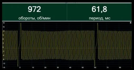

Опубликовано 6 мая, 201114 г. comment_173248 Тоже на днях была семерка, после замены стартера перестала заводиться А с толкача без проблем Глянул осциком ДПКВ, а там ужас какой то Отправил на ремонт стартера P.S. Главное хозяин говорит после замены стартера несколько раз заводилась без проблем а потом началось Изменено 6 мая, 201114 г. пользователем amat777 Ссылка на комментарий https://www.auto-bk.ru/forum/topic/17892-%D0%BD%D0%B5-%D0%B7%D0%B0%D0%B2%D0%BE%D0%B4%D0%B8%D0%BB%D0%B0%D1%81%D1%8C-2107/#findComment-173248 Поделиться на другие сайты Поделиться Поделиться сообщением

Опубликовано 1 июля, 201114 г. comment_187615 Чаще всего происходит следующее: 1-не отключение по какой то причине стартера в результате перекрут; 2-предельный износ щёток. В обеих случаях отрыв шины от ламелей якоря, шина цепляет за корпус, в результате очень мощная помеха в бортовой сети и ЭБУ идёт в ступор. На фото видно оторванный провод(шина) и посиневшая, выгоревшая ламель якоря. Якорь с классики, симптомы один в один со топик-стартером. может по этой причине предохранитель на эбу вылетать?? Ссылка на комментарий https://www.auto-bk.ru/forum/topic/17892-%D0%BD%D0%B5-%D0%B7%D0%B0%D0%B2%D0%BE%D0%B4%D0%B8%D0%BB%D0%B0%D1%81%D1%8C-2107/#findComment-187615 Поделиться на другие сайты Поделиться Поделиться сообщением
