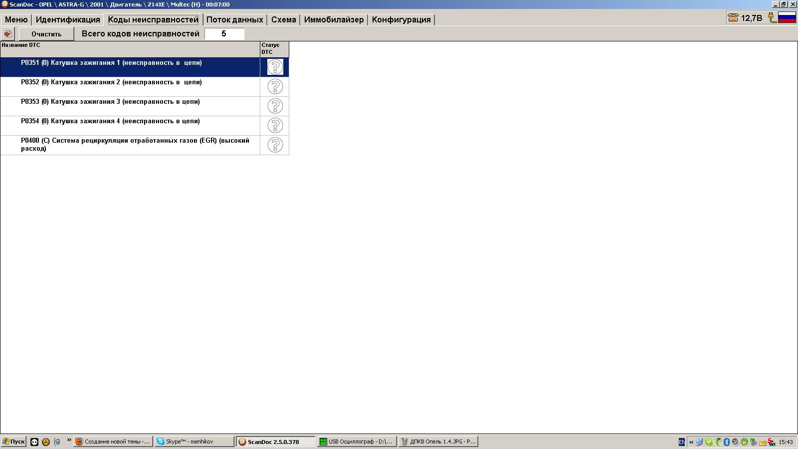

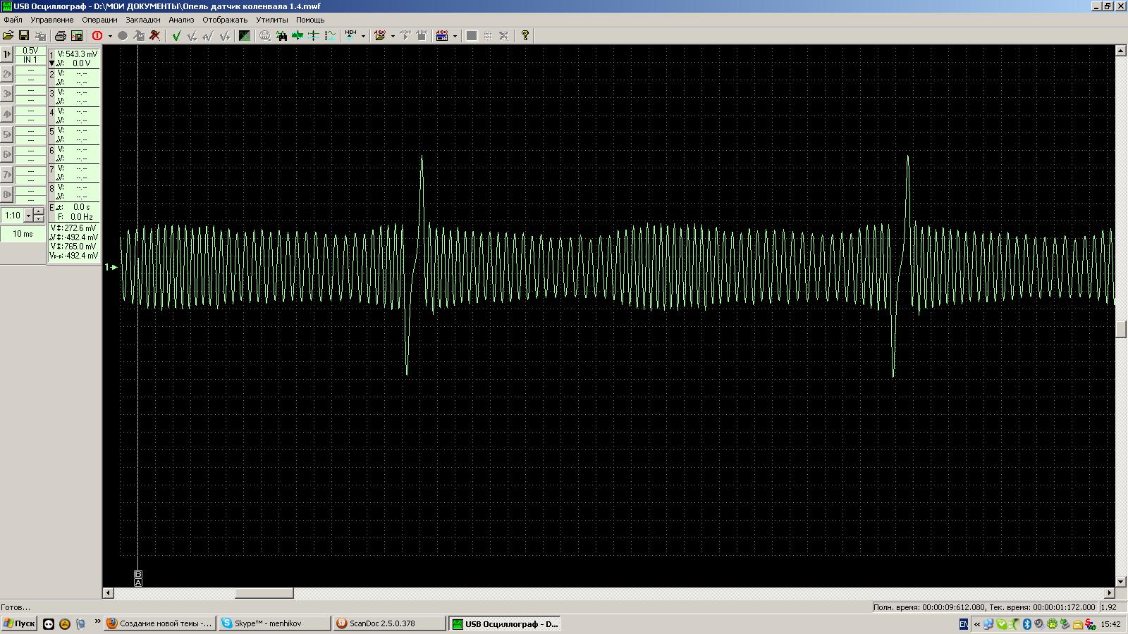

Opel Astra G 01 год мотор 1.4XEP не запускается мотор. висят ошибке в мозгу по Всем катушкам ошибки(нет сигнала) Катушка зажигания1.2.3.4 -неисправность в цепи.. там она стоит маналитная. по дате прокрутку вижу снял осцилку с ДПКВ и с первички катушки только чувствительность 0.2в помогите с анализом.. на форсы тоже нет сигнала

понимаю что есть рыба на ДПКв осциле ну не думаю что из за это нет совсем сигнала на форсы и катушку

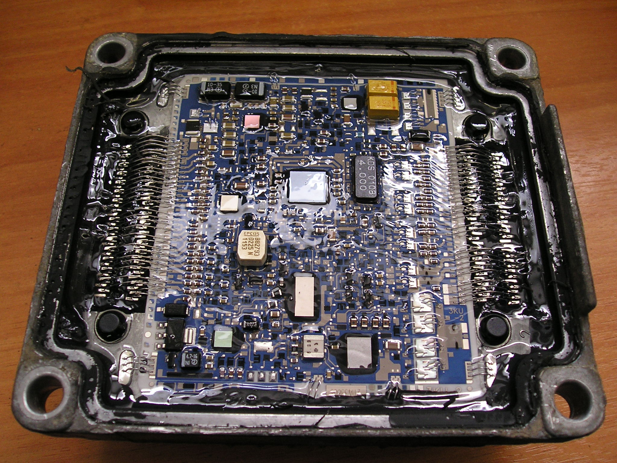

Импульса нет. вскрыл блок акуратно буду прозванивать что куда но тут похоже ничего не сделать. слишком всё маленькое.. разобраться бы где драйвер катушки стоит.
вот фото с виду всё как новое
вот фото получше
Правый угол внизу рядом надпись 3ku -это 4 драйвера на катушки.
