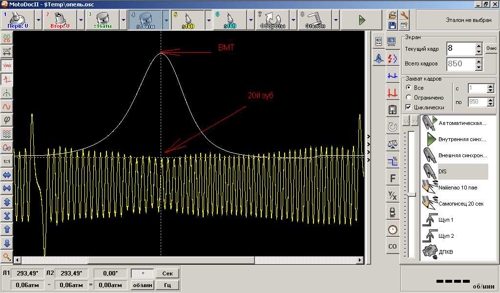

Опубликовано 11 апреля, 201114 г. comment_165879 да это я знаю, но после этого случая хочу сделать оправку для проверки шкивов .на каком градусе по отошеию к шпоке или отверстию должен быть пустой шлиц. А-то наш автопром а темболее запчасти такая лотерея что не знаю как сказать. осцил вам в помощь. Ссылка на комментарий https://www.auto-bk.ru/forum/topic/18030-%D0%B7%D0%B0%D0%B4%D0%B0%D1%8E%D1%89%D0%B8%D0%B9-%D0%B4%D0%B8%D1%81%D0%BA-%D0%BA%D0%B2/#findComment-165879 Поделиться на другие сайты Поделиться Поделиться сообщением
Опубликовано 11 апреля, 201114 г. comment_165885 Кстати, на Вашей осциллограмме хорошо видно биение шкива. Возможно разбита шпонка или не затянут болт. Это лишний раз подтверждает Вашу правоту: осцил вам в помощь. Ссылка на комментарий https://www.auto-bk.ru/forum/topic/18030-%D0%B7%D0%B0%D0%B4%D0%B0%D1%8E%D1%89%D0%B8%D0%B9-%D0%B4%D0%B8%D1%81%D0%BA-%D0%BA%D0%B2/#findComment-165885 Поделиться на другие сайты Поделиться Поделиться сообщением
Опубликовано 11 апреля, 201114 г. comment_165935 Кстати, на Вашей осциллограмме хорошо видно биение шкива. Возможно разбита шпонка или не затянут болт. Это лишний раз подтверждает Вашу правоту: биение шкива - изменение расстояния между ДПКВ и шкивом относительно вращения КВ(ну или как то так) может ни как не влиять на работу ДВС , при разбитой шпонке будет нарушено положение 20го зуба относительно ВМТ. Ссылка на комментарий https://www.auto-bk.ru/forum/topic/18030-%D0%B7%D0%B0%D0%B4%D0%B0%D1%8E%D1%89%D0%B8%D0%B9-%D0%B4%D0%B8%D1%81%D0%BA-%D0%BA%D0%B2/#findComment-165935 Поделиться на другие сайты Поделиться Поделиться сообщением
