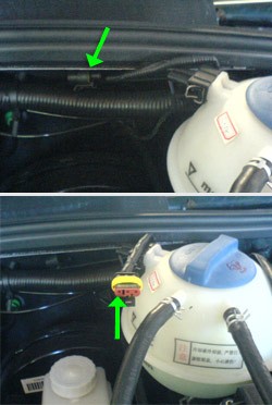

Подскажите пожалуйста в чери амулет немогу найти разьем диагностики! в нете пишит что: "В автомобиле Amulet используется диагностический разъем, размещенный под капотом за расширительным бачком охлаждающей жидкости. Разъем диагностики вставлен в пустую заглушку (верхнее фото), закрепленную на щите моторного отсека. Контакт K-Line указан стрелкой на нижнем фото"
ЭТО Так?? А ОБД разьем есть??? если есть то где его найти?????

Сегодня пришлось побороться с таким чудом "чери амулет" из диагностических разъемов только один трёх контактный как на фото выше, а место под стандартный 16 пин пустое. Протокол естественно тот же стандарта ОБД.
что бы не мудрствовать решил вывести из своего старого адаптера елм327 (еще на родном чипе версии1.1) два крокодила плюс минус на питание и провод с 7 контакта подключил к крайнему контакту фишки диагностики. Не люблю соплей.
