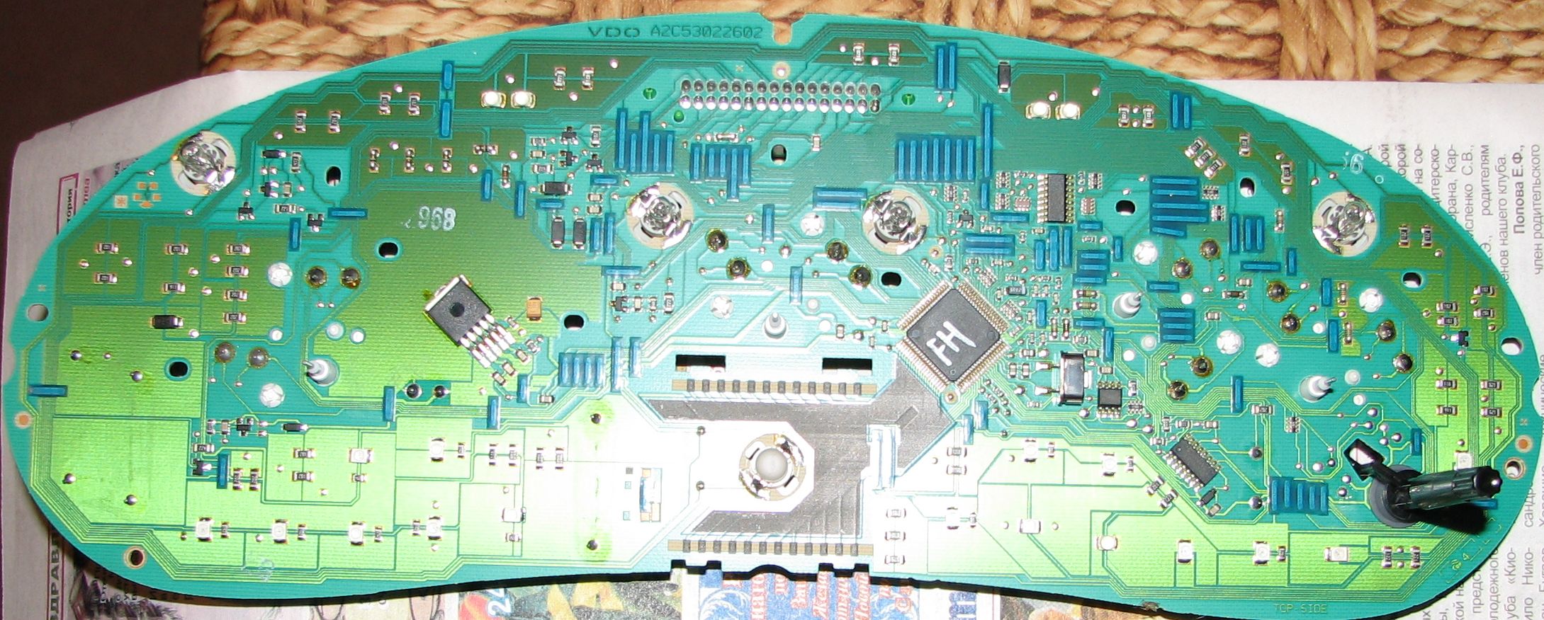

  • Народ помогите!!! купил АПЭЛ по-5, мне попадаются одни панельки Автоприбор 1118-3801010-01. Апэловцы говорят что это панелька (рис 1), а в реале они другие (рис 2)(без контакта с красной стрелкой), кт

А вот,что мне на apele ответили:
Чтобы определить мотается или нет нужно разобрать комбинацию и
сравнить с рисунками. Сейчас в ПО-5 есть три счетмашевских комбинации
наверняка какя нибудь подойдет. Другие пока не встречались.
Цифры на этикетке мало что значат для смотки пробега.
3 тока калиновские , не считая других .А причем вдо к счетмашу ?Тайну насчет сравнения плат тебе не открыли , многие(и я тоже) так и делают .

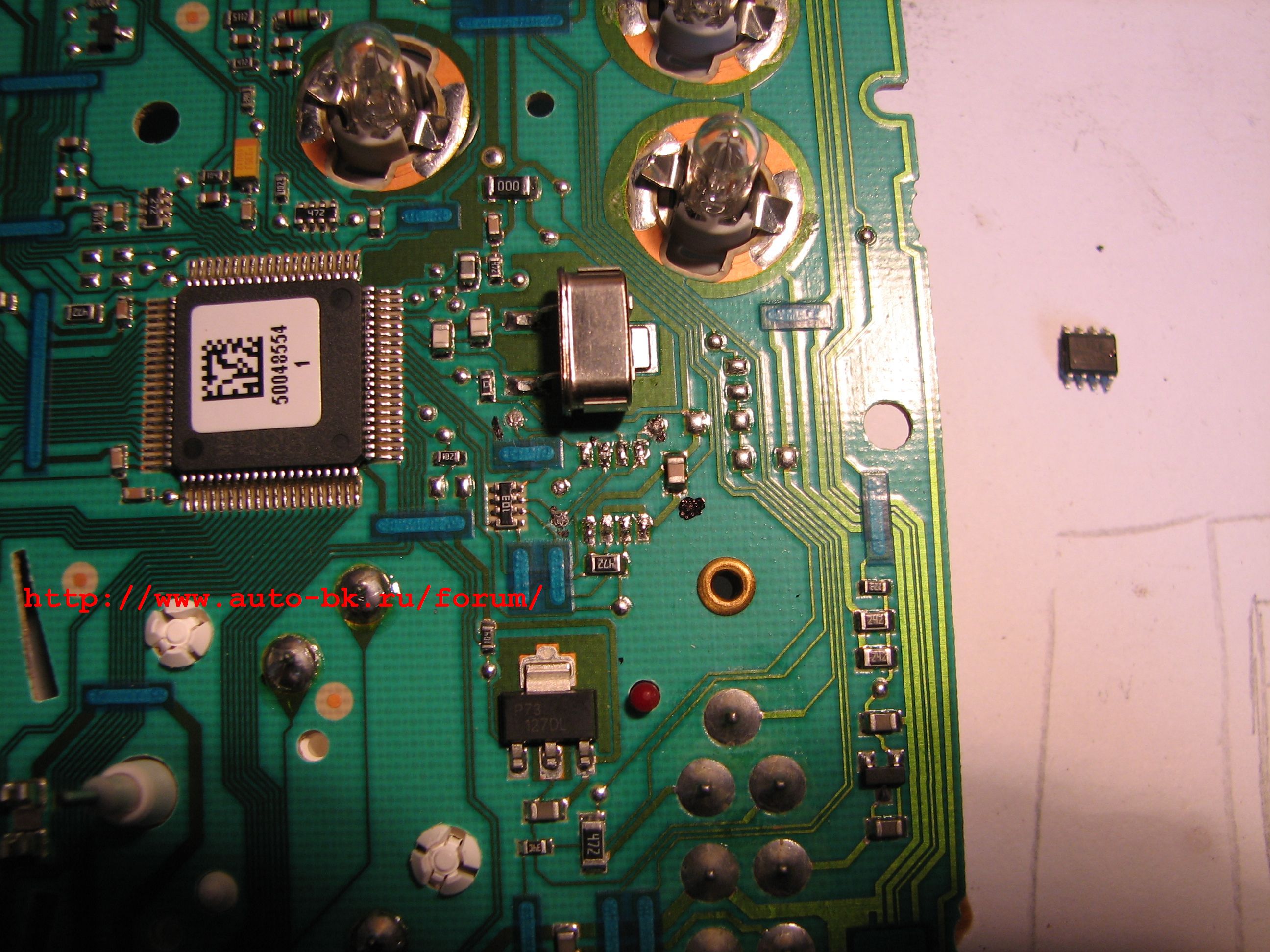

Подскажите пожалусто как заменить 93S56 на 93С56 а то не чего не получается так как нет в магазинах 93S56 заранее спасибо.
Посмотри в разделе даташитов , сравни , и если есть желание перекинь питание по ножкам . Я обычно считал , сравнил с тем что видел на дисплее и программирую только область пробега .
Я хочу поставить в место 93S56 так как она не программируется 93С56 как это сделать т.к питания у них одинаковое.прошил полностью показывает как куюто херню .
коммутация разная по питанию, для чтения записи 93SXX серией необходимо скомутировать ноги 5 и 7, 6 и 8 между собой, и тогда будет читать и писаться как 93cxx серия мс
это все есть в даташитах., пока не научитесь читать так и будете валить панели и т.д., и это уже много раз обсуждалось.
Пробовал как написано все равно не пишется
