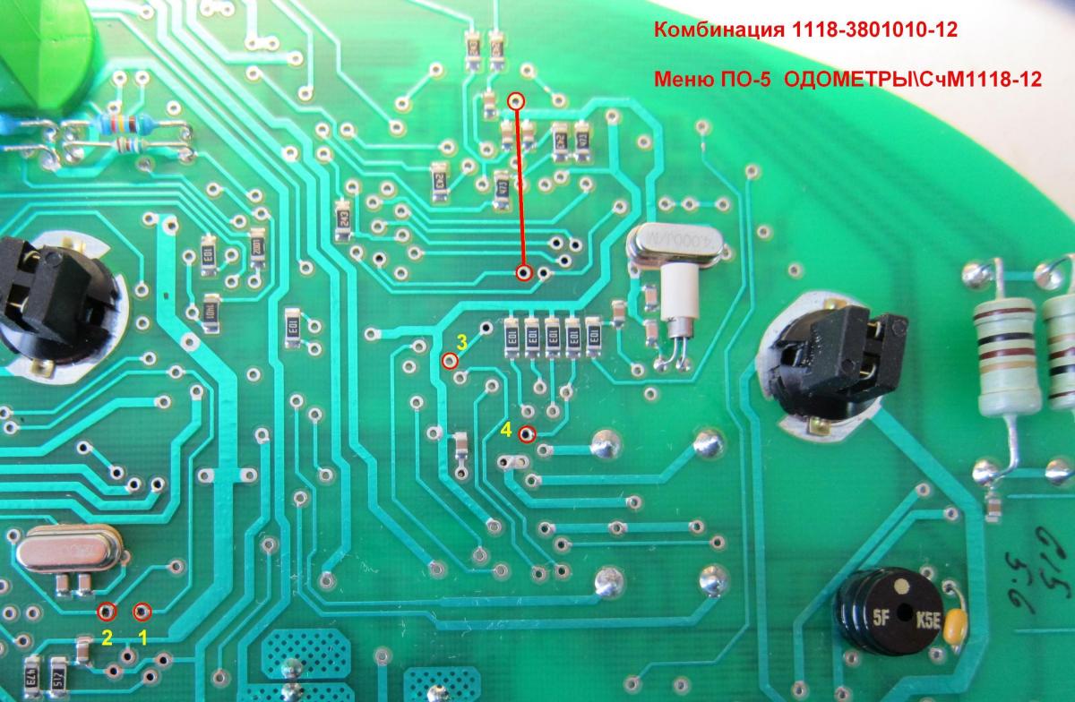

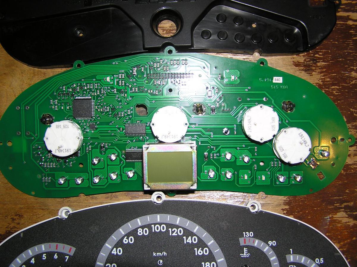

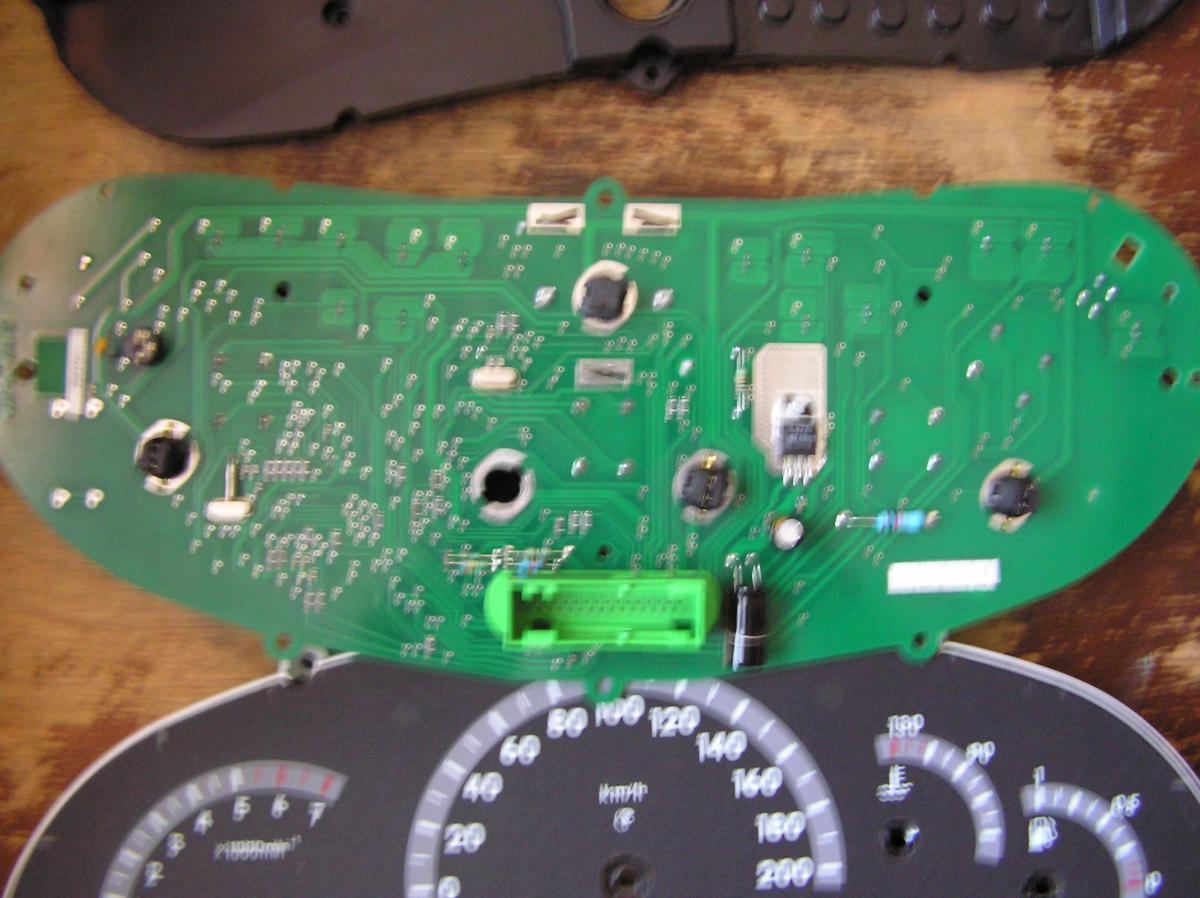

У меня вот возник такой же вопросик про Калину с щитком СчетМаш 1118-3801010-02 и по прогеры ПО 4-5
Так и не вразумил делает ли один из них эти панельки или нет хотя в ПО5 есть похожея панель ток с номером 3801010-12 и фото платы один в один.
А то вот мне тут за все время попалась такая машина и с панелью как у автора, и так не понял как автор решил вопрос.
Фото прилогаю

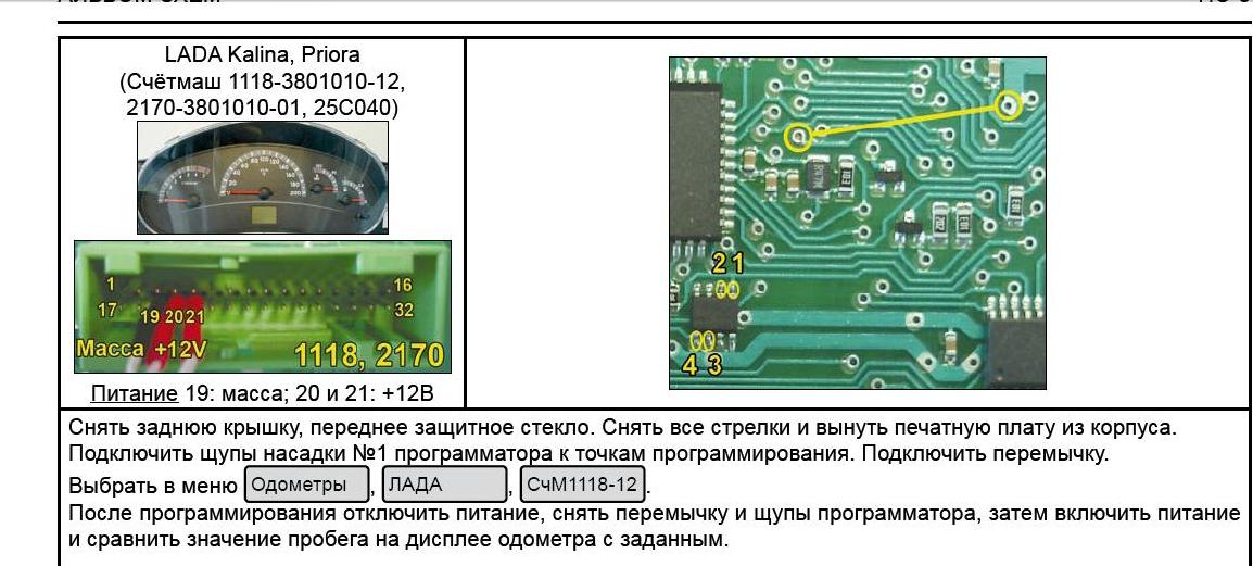

  • Народ помогите!!! купил АПЭЛ по-5, мне попадаются одни панельки Автоприбор 1118-3801010-01. Апэловцы говорят что это панелька (рис 1), а в реале они другие (рис 2)(без контакта с красной стрелкой), кт

Всем привет.
Прочел всю тему тут и ток первых четыре поста по теме оказалось.
Фото прилогаю
Должен сделать.Панельки вроде одинаковые.
п.с. Кто мешает попробовать?
Изменено пользователем димончик
Не кто не мешает щас буду пробовать, просто все пишут что валит
Изменено пользователем tiamat
да фига не делает ПО 5 и ПО 4 тоже((((
щас сдую и в упу микруху
Прекрасно их делает по-5, сам лично кучу таких делал.
...Дампик бы глянуть,область пробега смещена?В отличие от 3801010-12?
дампик пустой после пользования ПО 5(((( ищу щас дамп у кого есть?
Ты именно делал 1118-3801010-02 ПО 5?????
Калина СМ ориг 25lc040.bin
Изменено пользователем ZVUK
Делает легко, но по этому прибору даже советы давать не буду. Незачем это, если мозг есть, если альбом от по внимательно почитать - все получится.
СПС за дамп
Поиск рулит
Изменено пользователем sergeiii
Этот щит в по4 давным давно заявлен, невнимательно альбомы читают люди.

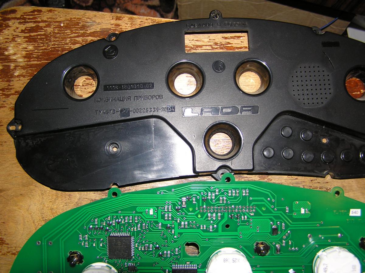

Нужна подмога!
Ситуация-
Имеем ПО-4 ПО-5 , имеем доску с калины с выгоревшей биркой, на пластмассе нет никаких обозначений, в доске епромка 25lc040 (тоесть ,похоже это не 1118-3801010-02 т.к. по альбому По-5 там должны быть 4 штекера выхода у колодки) , на доске значок "С" -т.е. счётмаш
СТОП!!! СТАПЭЭ!! небуду дописывать, вот я олень, ну под вечер сегодня уже ковырялся, альбом неточно изучил, внизу там всё про мою доску, сижу месягу ковыряю эту и альбом листаю.. бац - есть! ... Завтра с утра снасильничаю эту доску по новой!! Всем спасибо- я олень)))!!!
