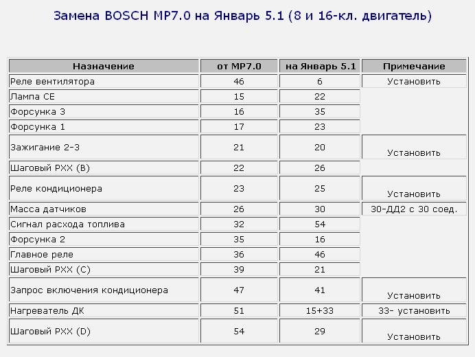

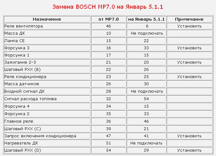

Я знаю что надо перекроссеровку делать и инструкция у меня есть.
ЭБУ какой поставить можно я5.1 2111 1411020-61 или я5.1 2112 1411020-41
и можно ли поставить я.5.1.1 2111 1411020-71?
Можно любой, причем первые два одинаковые по схематехнике и являются универсальными.
Перед перекроссом главное определиться под какую прошивку будешь делать, а ЭБУ выбирай однозначно 41(61).
А можешь инструкцией поделиться?
Держи
Не забудь откусить провод, идущий на 44 контакт ЭБУ, иначе Январь будет крутить СО, опираясь на показания ДТВ в ДМРВ.
