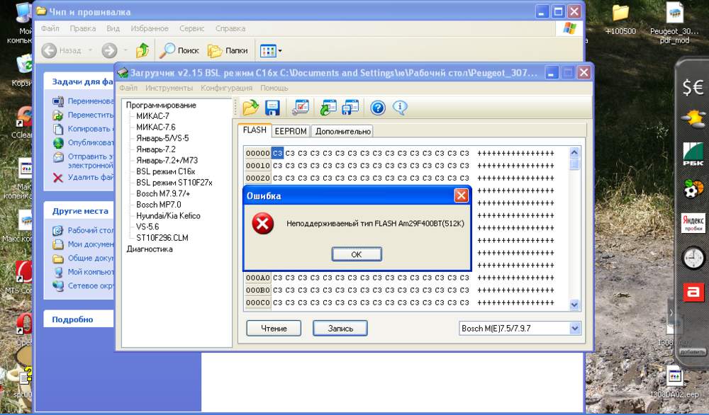

Нужно шить на столе. Я вчера только свой блок поднимал, Адактовским флешером(аналог галетто) его благополучно увалил( пежо 307 2.0 hdi edc 15 c2). Поднял только когда в бут перевёл, и чиплодырем через вкладку бош 7.9.7. Комбиком офф только удаётся его прочитать, а писать ругается говорит что не поддержавает ткую флеш3_thumb.jpg
