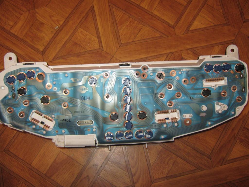

Приехал клиент на NISSAN wingroad АКПП 98г вып. правый руль пробег 9999999 стрелки не работают тах. спид . топливо и охл.говарит что так уже полтора года так катается . Разобрал там стоит 93с46 в дампе одни FF дамп пуст на пайке видны микро трешины я всё пропаял осталось дело за дампом,в базе дампов не нашел там только 93с56 и 93с66.Помогите пожалуйста если у кого есть! фото панели прилагаю!
Wingroad не разу не видел чтобы стояла 93с46
меня интерисуют фотки платы спидометра - вышли, а я на работе посмотрю ниссановские щитки,похожие были
вот еще

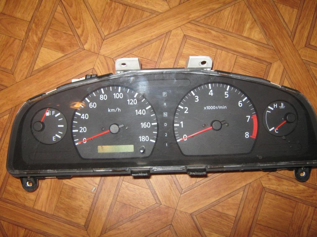

Залил этот дамп спасибо тахометр ,спидометр заработал. Бензин показывает полный бак ,а стрелка охл.жид. лежит!Вот ещё фото выкладываю может кто видел такую приборку или там должна другая микруха стоять 93с56
Такие приборки попадались и с 93с56 и с 93с46, если у тебя стояла 93с46 ее и оставь.
Попробуй поискать может гдето еще не пропаии есть (это по поводу стрелки охл жид)
Проверил всё ,всё дело в дампе! может у кого есть еще какие подборки?
Всё приборку победил всем огромное спасибо! Подошел вот этот дамп двумя постами выше Pulsar_1998_2N200_C46_226996_AT_!!!!
