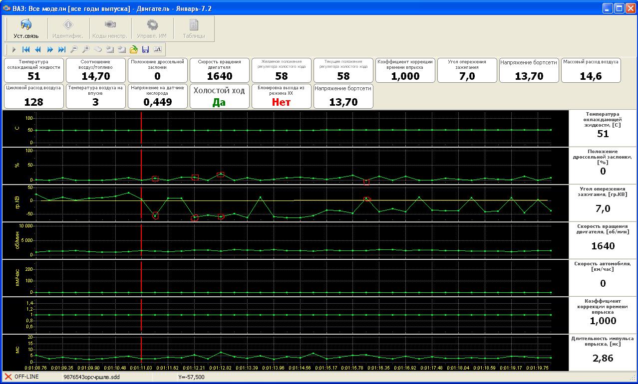

УОЗ -40 по 51гр ОЖ
Всем привет. При прогреве машины или в движении с 51 до 54 градусов температуры ОЖ если нажать на газ или держать его то УОЗ уходит в большой минус (-60), хотя в прошивке минимальный УОЗ +1. Если отпустить и перейти на режим ХХ то все нормально, но стоит нажать на газ опять - 30гр. и почти глохнет. Приходится всегда ждать прогрева выше 54 градусов. Почему только при этих 3 градусах ОЖ такая хрень?

Если бы он падал до минимально разрешенного, то еще понятно, а когда проваливается в -40 и даже -50 градусов и это на учыстке температуры ОЖ от 45 до 50 градусов, это на мой взгляд баг в прошивке.
Взял слитую с этого блока стандартную прошивку, перекинул туда все калибровки руками и всё тоже самое. Возможно ли что в блоке проблема (резистор какой погарел) или в проводке? Подменить блок нечем...
Так правильно ты все скопом и перекинул. Бери стандартную заливай, если нету глюка перекидывай калибровки по одной или хотябы партиями по несколько, так хоть поймешь на какие калибры прога так реагирует
надеюсь правильный ответ (уже был здесь озвучен): коррекцию УОЗ по t движки нельзя делать отрицательные значения (в частности именно на этом софте), при этом ЭБУ работает непредсказуемо, проверено лично, при этой t как раз значения выходят к нулю - это первое
второе (ну это так для успокоения) - скорость изменения УОЗ не делай выше 50гр/сек - у тебя 100
Пробуй

Как раз то о чем я говорил, софт неадекватно реагирует на калибровку, баг в прошивке... Спасибо за то что подсказали в какой именно калибровке проблема. Я сделал проще, перешел на софт DO, на подобный "косяк" не нарывался.
