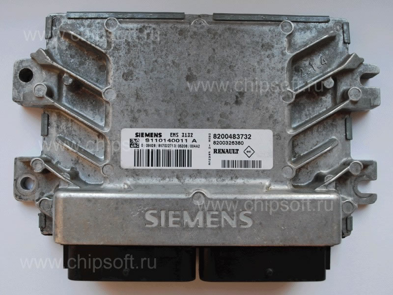

Блок Siemens EMS 3132 машина работает без проблем, но к-линия мертвая
какая микросхема в ответе за к линию?

А имо там не выдернут
100% в эбу неиспавность
На фото нужной микросхемы не видно Дай другую сторону
НА таком же блоке от Логана за К линию отвечает L9613 рядом с флешкой.
