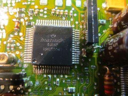

принесли блок vw5 6q0 909 605a
внутри моторола MC68HC08AZ32 с маской 0J66D
вомогите плиз с точками подключения,
через k-line адаптер читается с ошибками и не пишется...
Недавно читал УПОй внутрисхемно, подключался согласно инструкции. Проблем не возникло.
в описании к упе проц в другом корпусе со 100 ножками......
яж маску написал.....в описании нет подключения этого проца...или если я заблуждаюсь выложи сюда
Ну если потерпишь до завтра, то скину схемку (осталась на работе)
Потерплю
подключил по приложенной схеме
считал, почистил , прошу проверить всё ли вычистил
airbag_6q0909605a.rar
чёта с вычещенным перестал выходить на связь))))
Пятую строку не трогай.
блок зажил , всем спасибо
