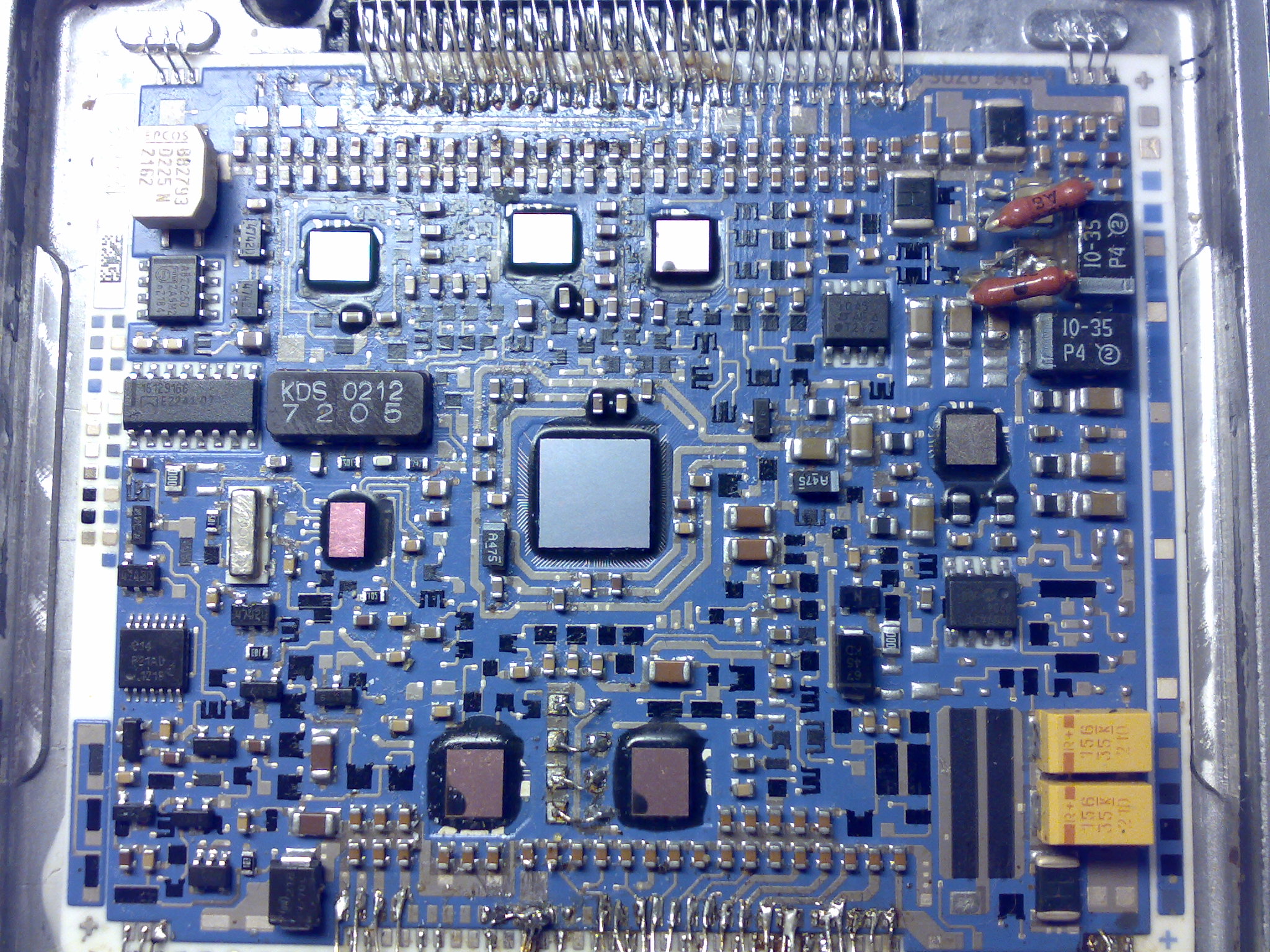

Опубликовано 20 мая, 201114 г. МОж кто сталкивался с этим блоком??? На фотке блок такой же,но не твой эту фотку видел уже давно,как вариант пересмотри внимательно соединение от фишек к керамике.Руками прошить не получится ,поэтому пересмотри и попробуй перешить на столе,если нет,то придётся привязывать к иммо другой ЭБУ.
Опубликовано 20 мая, 201114 г. Автор На фотке блок такой же,но не твой эту фотку видел уже давно,как вариант пересмотри внимательно соединение от фишек к керамике.Руками прошить не получится ,поэтому пересмотри и попробуй перешить на столе,если нет,то придётся привязывать к иммо другой ЭБУ. Да фото не моё, в тот момент фотика под рукой не оказалось, но блок 1 в 1, только у меня ничего не паяно как тут.. Буду пробовать.. Неприятно то, что всё делал правильно, а оно так боком вышло.. причём это "боком" дорого выходит... ну ничё :)
