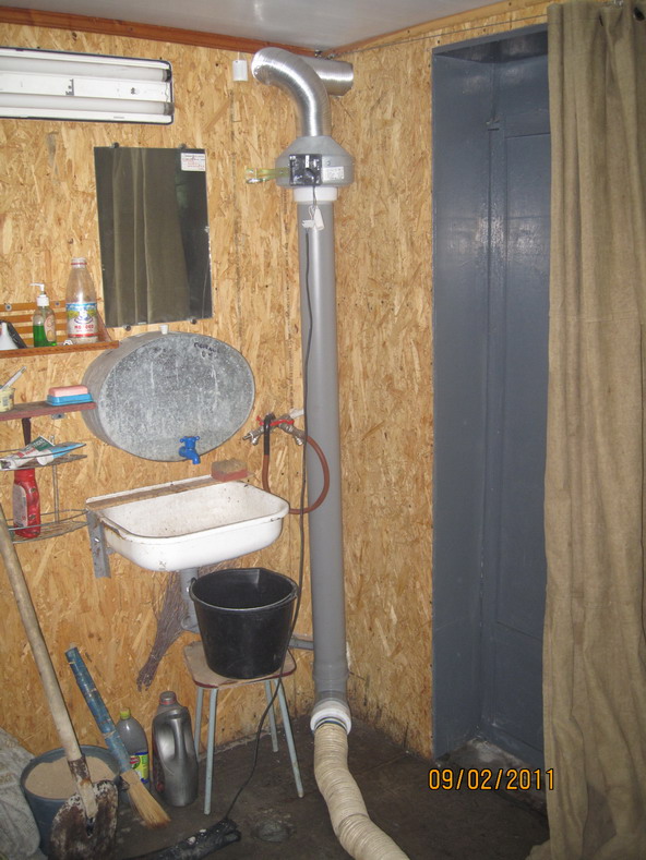

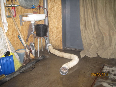

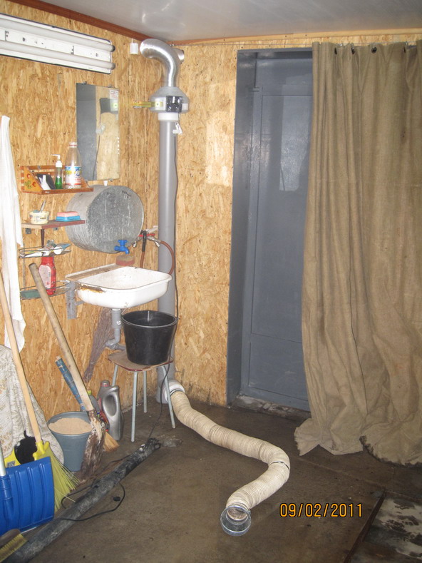

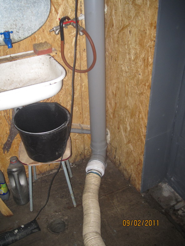

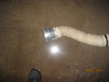

Вот красотень по самодельным вытяжкам.
Еще есть интересные моменты по отоплению на отработке, сам тут по весне изготовил обогреватель, неплохо вышло.
красота!!! теперь вот из чего сделана эта красота?
Найду откуда картинок надергал, будет и ссылка. А вообще это канализационные трубы, вот только там еще вентилятор стоит (вверху балда такая) так такого в нашем деревне не найти, а то повторил бы.
