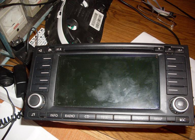

Приветствую Автомобиль VW Tuaureg 2004Г отключили батарейку потухла магнитода Зарядил аккум Не подаёт не каких призноков жизни и код не просит Где ковырять
Диагнозой в машине видится?
Не не видит сканер магнитоллу
Все ремонты начинаются с банального.
С внешнего осмотра и измерения напряжений питания вторичных источников.
Это слишком "простой" аппарат,что бы сказать(ткни туда и он запустится)
Тем более ,коль диагнозой не видится,то берем мультиметр и вперед.
Изменено пользователем Jurij
да ты прав все начинается измерений проверил предохранители там всё нормально Подал на мафон питание живой вроде и ченджер проснулся но не врублюсь чё его блокирует и от куда на него питание берётся
Всё решилось всё заработало контакта небыло от 30й клемы Добрые люди подсказали теперь буду знать кударыть
