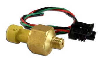

Подскажите пожалуйста наклон и смещение дад AEM 30-2131-75, для SPTJ7_574

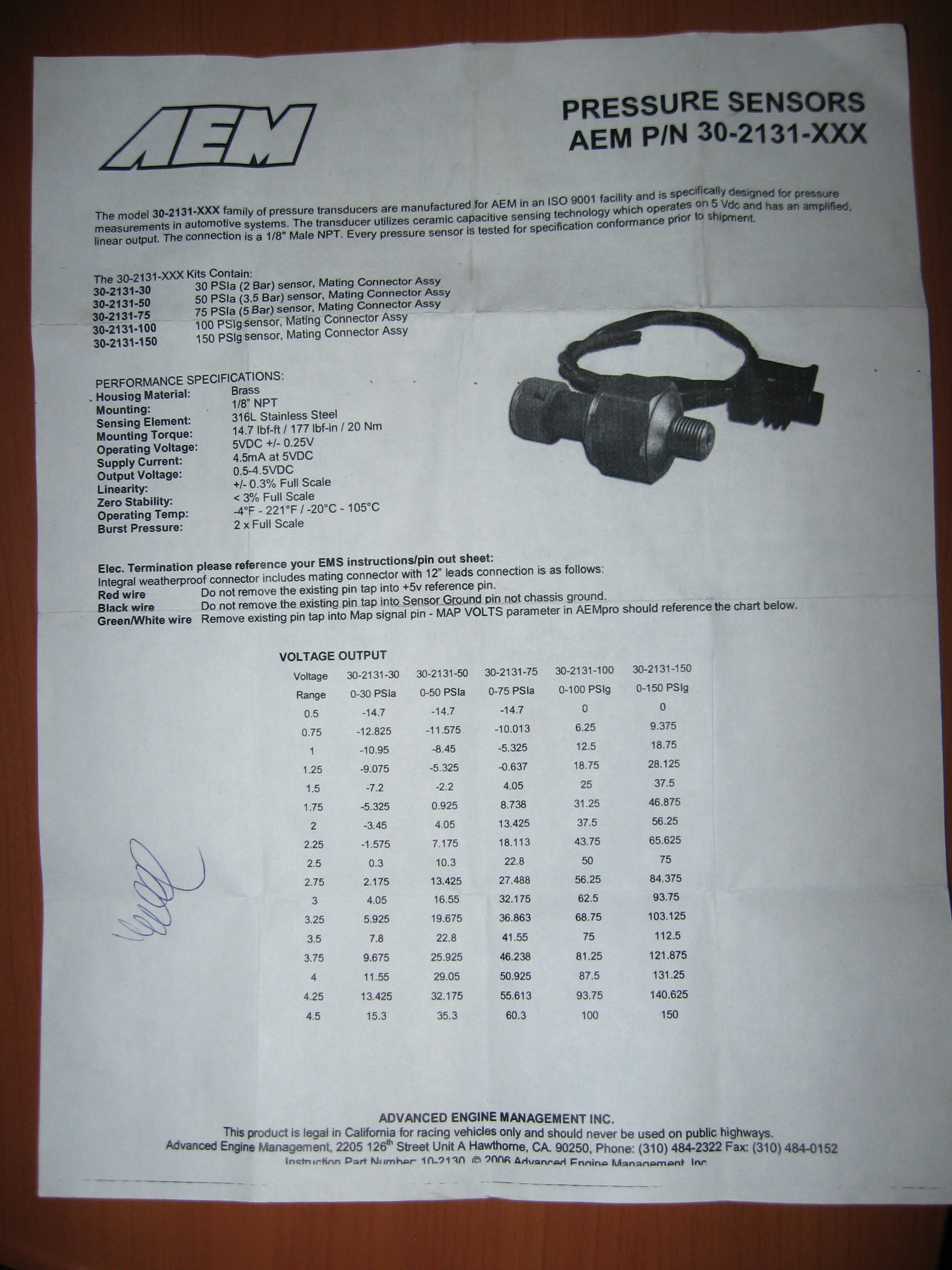

 вот что то накопал , такой?
Sensor Performance Specifications:
Accuracy: +/- 3% Full Scale over -40C to 105C includes Repeatability, Hysteresis and Linearity
Operating Temp: -20C to 105C / -4F to 221F
Burst Pressure: 150PSI
Response Time:
Wetted Materials: 304L & 316L Stainless Steel
Vibration: 100 to 2000Hz, 20g Sinusoidal, 3 Axes
Weight:
Supply Current:
Output: .5 to 4.5Vdc Linear
Transfer Function: PSI = (18.75*(Voltage))-24.075
Elec. Termination: Integral weatherproof connector, includes mating connector with 12" leads, 1 Red (Supply Voltage 5Vdc +/- .5), 1 Black (Ground), 1 Green (Output)

вот талмут с ним ищёл
https://www.auto-bk.ru/forum/topic/19323-%D0%B4%D0%B0%D0%B4-aem-30-2131-75/#findComment-178681
у меня получилось наклон 1292, а смещение 643. Правильно?????????????????
