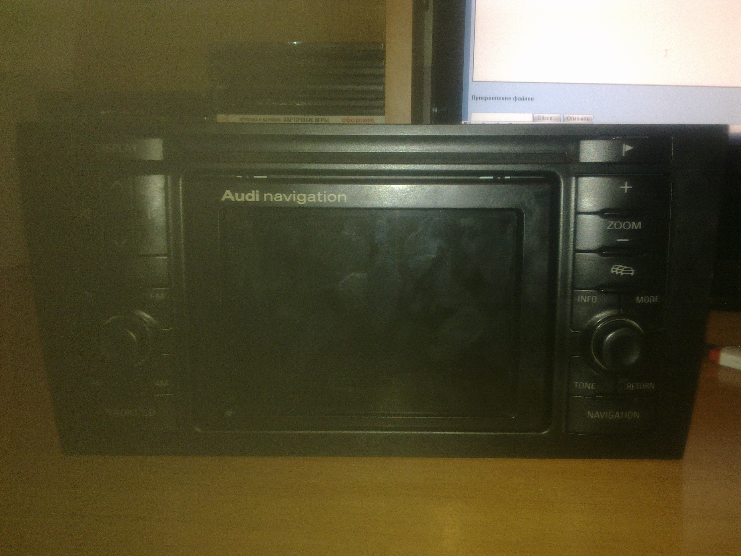

Столкнулся с такой проблемой не могу прочитать Fis на магнитоле Blaupunkt AUZ1Z1W4961498 7 612 001 224. Пытаюсь прочитать упой как епромку 24C16 и 24С32 без успешно. Когда на магнитолу питания не подаю ругается на первую ногу когда даю +12 и включаю магнитолу начинает ругатся по второй ноге. Что я делаю не так подскажите фото магнитолы прилогаю и точки подключия к шине IC2.

Либо сделай развязку через резики либо дай аппарату загрузиться потом ток читай.
п.с. Еще выход лог снять и посчитать по дампу код...
Давал загрузится безполезно.
Изменено пользователем elhan
Читать надо как 24с16..
Попробуй другие точки..Они ведь даже удобней расположены, надо снять только нижнюю крышку..
И так тоже пробывал под задней крышкой точки находятся все тоже самое и при считывание их.
А корпус куда подключаешь..?
Он ведь здесь не совсем корпус..))
Я даю плюс и минус 12 вольт и подключаю два провода SCL и SDA прогер всегда ругается по SCL ну конечо если питалово на магнитолу не даю ругается по GND.
