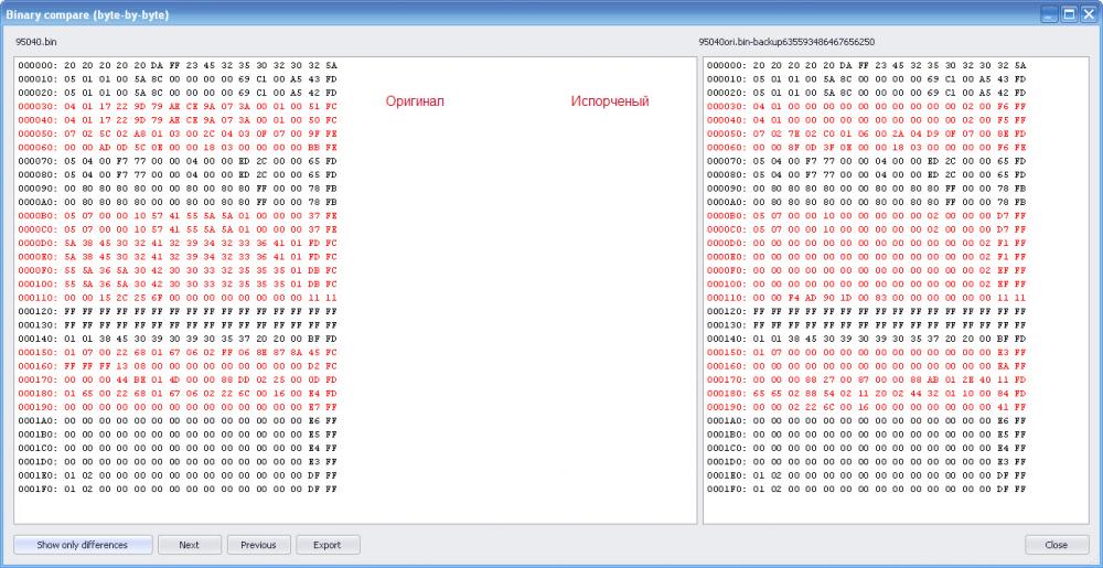

Спасибо форуму-заливал раньше сюда свой еепром, а то у себя потерялось. Залил и заработало. Сливал и заливал без снятия ,прогой ме7_95040 ( проводок на бут выносной).
Нет, сток .Ничего не трогал. Ездил и на тебе. Есть один нюанс-проводок от флэша с резистором проложен под панель для ввода в бут. Он там уже 2.5 года и хорошо изолирован. Не могу понять отчего еепром слетел, может наводку на него, как на антенну словил. Так бы флэш похерилась быстрее. Просто вышел из дома и всё,капут.

Дампы обычно летят из за просадки напряжения (Сильного кратковременного или плавного в 0).
З.Ы. Приборку с DEF выводить из программирования надо.
