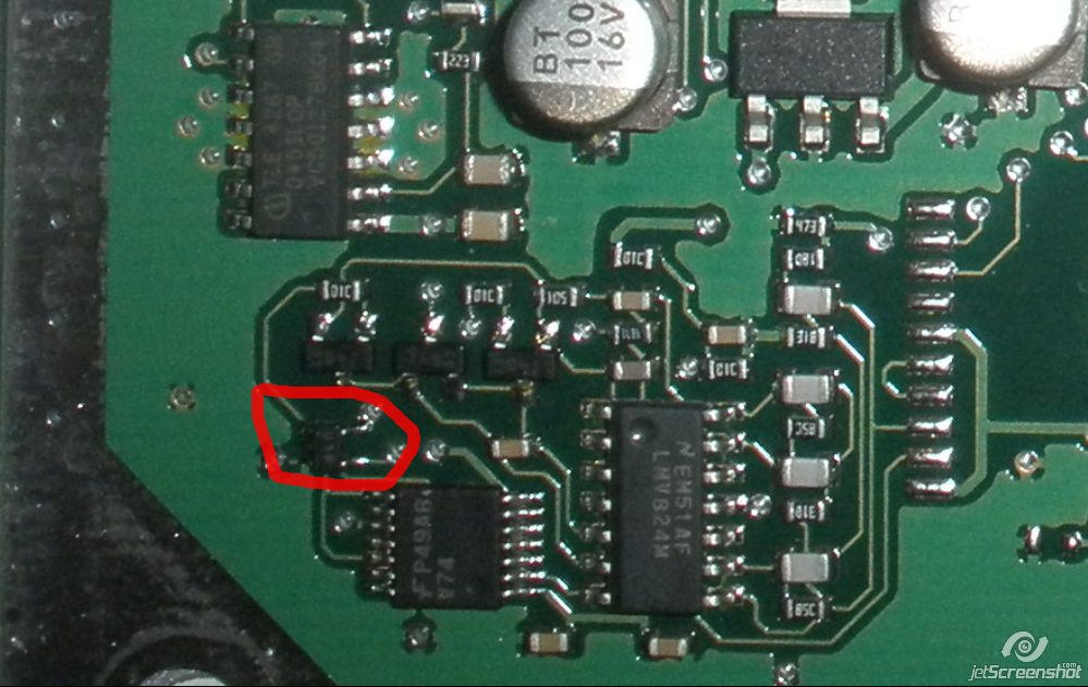

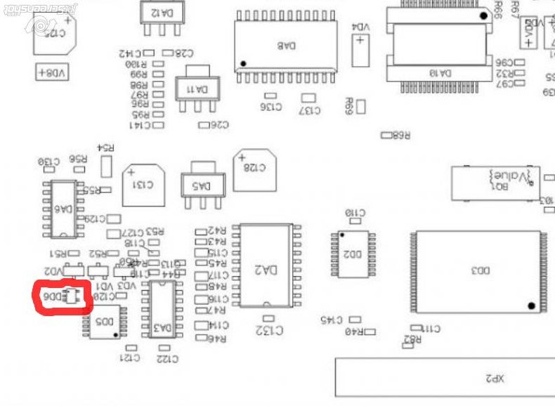

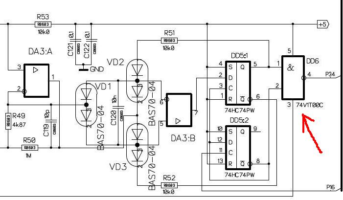

Кто знает каталожный номер вот этого элемента:
Для канала ДД на Я7.2
А то только ее не хватает :)
Это вроде.
