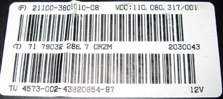

Вот тебе VDO с одним дисплеем. А точек то ......... :noflood::28_1_19:
Такая не попадалась, но кроме того что отсутствует второй дисплей и точки она от новой духоконной ни чем не отличается, так же только паять и в прогер.

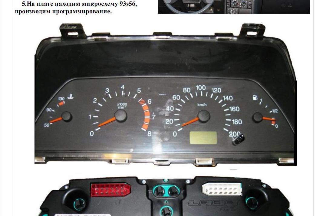

крутить как раз не стоит , червяки послазят .
снимал крутил! по другому никак. вверх они не вылезают категорически, вилка согнулась так, что я думал или сейчас стрелка как реактивный самолет в потолок улетит, или я сломаю мотор. стрелкосъемник тоже не поможет.
крутанул против часовой - и как миленькая слезла! сделал упой за 3 минуты с прищепкой. попутно вопрос: а при подаче питания на панель, стрелки в ноль не встают? я так понял, что нет. на заведенной машине, что ли, выставить их?
или, все-таки, подать питание и поставить в ноль?
Изменено пользователем gcat
На столе оттестировать.
я мед пинцетом снимаю и под него скречкарта
я пробовал. правда, вилкой. жесть, вилка согнулась в дугу.
а как?
панель пока у меня, отдаю в четверг днем. стрелки не ставил
а как?
кажется, понял. держать кнопку суточника при подаче питания, и стрелы лягут в нули.
Точно. Сначала мах, а потом половина...
Если тахома с нулями, то старая, нет нулей новая, снимать стрелки.
