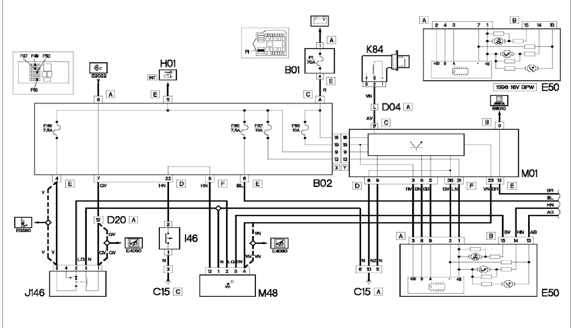

Опубликовано 23 апреля, 201510 г. comment_781046 Подушки на третьей ноге. Ссылка на комментарий https://www.auto-bk.ru/forum/topic/19627-fiat-doblo-608-67-37-00-e/#findComment-781046 Поделиться на другие сайты Поделиться Поделиться сообщением
Опубликовано 23 апреля, 201510 г. comment_781295 Спасибо дружище! Где вытащил такую схемку ? Я бы по твоему пинку бы пошел и посмотрел ещё схемок - распин блока, как на столе блок на диагнозу вытащить. Ссылка на комментарий https://www.auto-bk.ru/forum/topic/19627-fiat-doblo-608-67-37-00-e/#findComment-781295 Поделиться на другие сайты Поделиться Поделиться сообщением
Опубликовано 24 апреля, 201510 г. comment_781352 Спасибо дружище! Где вытащил такую схемку ? ... Пожалуйста, это наработки прошлых лет. Можешь качнуть eLearn Manual по Doblo или взять из вложений схему. Изменено 24 апреля, 201510 г. пользователем pike Ссылка на комментарий https://www.auto-bk.ru/forum/topic/19627-fiat-doblo-608-67-37-00-e/#findComment-781352 Поделиться на другие сайты Поделиться Поделиться сообщением

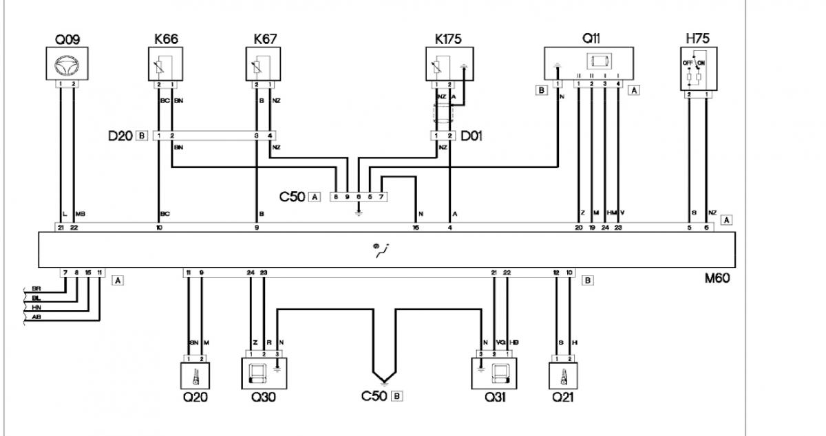

Опубликовано 24 апреля, 201510 г. comment_781736 Тебе не показалось, что схемы от разных блоков? Ща поясню почему у меня такое сомнение появилось. На первой схеме видим разъем ОБД (В) выход/разъем монтажного блока идет на сам зазъем ОБД Видим, что 3 пин в разъеме ОБД диагноза подушек. Раз провод один и про кан в этой системе вообще молчЁк, то понимаем что это калайн. Отслеживаем от разъема (В) внутри монтажного блока, куда идет от третьего пина - идет на 12 пин выхода / разъема (E). Итак, выяснили калиния выходит из монтажного блока к блоку подушек через 12 пин а разъем (А) блока подушек. На блок подушек по первой схема входит а разъем (А) на 7 пин. Смотрим вторую схему - видим выходит из монтажного блока через разъем (Е) 12м прином и идет на блок подушек в разъем (А) только уже на 10 пин В первой схеме был на 7 Питание блока на второй схеме на 12 пине разъема (А) блока подушек, при этом диагноза входит на 10 пин. Мне вот ребята дали схемку, где диагноза входит в блок подушек разъема (А) на 7 пин, как в первой схеме, но питание приходит на 8 пин разъема (A) блока подушек. Как бы так вызвонить, что бы не спалить блок. Как правильно вызвонить питание и К линию в блоке физически, что бы понять 1 - где в блоке подушек разъем (А) - не подписано 2 - Где реальный вход питания - не хочится впихнкть +12 в выход какой нибудь подушки, судя по последней схеме моей. Изменено 24 апреля, 201510 г. пользователем Роман_77__ Ссылка на комментарий https://www.auto-bk.ru/forum/topic/19627-fiat-doblo-608-67-37-00-e/#findComment-781736 Поделиться на другие сайты Поделиться Поделиться сообщением
Опубликовано 25 апреля, 201510 г. comment_781763 Тебе не показалось, что схемы от разных блоков?... Да, верно. В таких Добло мне встречались два варианта, судя по всему, последняя схема твоего блока. 1 - где в блоке подушек разъем (А) - не подписано Изменено 25 апреля, 201510 г. пользователем pike Ссылка на комментарий https://www.auto-bk.ru/forum/topic/19627-fiat-doblo-608-67-37-00-e/#findComment-781763 Поделиться на другие сайты Поделиться Поделиться сообщением
Опубликовано 25 апреля, 201510 г. comment_781969 Спасибо! Во блин, хорошо что тыкать не стал питание. Так бы точно приложил блок. Я то в большей мере подозревал что именование разъемов как раз на оборот. Сегодня ставил на авто, делал перемычку между 3 и 7 контактами - пробовал ланчем. Нивкакую. В ланче ввобще на доблах нет блока автолив. Отправил клиента чесать репу. Он мне позвонил, говорит перерыл форумы, мол эти авто надо через ЕЛМ диагнозить специальным софтом под фиаты. Обещал скинуть ссылку. У нас в городе фиаты не очень то народ любит. Не так уж из и много. За последние 2 года было 3 фиата по подушкам. 2 альбеа и вот этот добло. первую альбеа тоже никак не мог на диагнозу вытащить. Помог приятель автокомом. Вторая альбеа посвежее почему то нормально продиагнозилась. Ссылка на комментарий https://www.auto-bk.ru/forum/topic/19627-fiat-doblo-608-67-37-00-e/#findComment-781969 Поделиться на другие сайты Поделиться Поделиться сообщением
