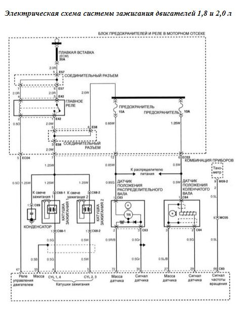

Опубликовано 23 марта, 200916 г. Автор Посмотри есть ли 5 в питание на датчиках если нет то блок умер . Есть у кого распиновка блока, здесь стоит Simens Vdo
Опубликовано 23 марта, 200916 г. Есть у кого распиновка блока, здесь стоит Simens Vdo изучай Hyundai.pdf Изменено 23 марта, 200916 г. пользователем Slavik k
Опубликовано 24 марта, 200916 г. Автор изучай Там вроде по акцентам. Мне нужно: Sonata 08 года 2.0 л. АКПП Если у кого схема блока есть я буду просто счастлив. Изменено 24 марта, 200916 г. пользователем liberty75
Опубликовано 24 марта, 200916 г. Там вроде по акцентам. Мне нужно: Sonata 08 года 2.0 л. АКППЕсли у кого схема блока есть я буду просто счастлив. Схемы самого блока нет , и вряд ли найдешь , есть такая электросхема и того,... pdf до конца посмотри , а потом говори что есть , а чего нет А у вас похоже, нет питания на контролер. Изменено 25 марта, 200916 г. пользователем Slavik k
Опубликовано 24 марта, 200916 г. Автор Схемы самого блока нет , и вряд ли найдешь , есть такая электросхема и того,... pdf до конца посмотри , а потом говори что есть , а чего нет Да, есть Соната. Но там до 96 года, блок с тройным разъемом, у меня блок Сименс одинарный разъем. Если в чем то ошибаюсь, я сам блок не видел, напарник по телефону объясняет. У нас на работе инет глючный. Вот я дома инфу собираю

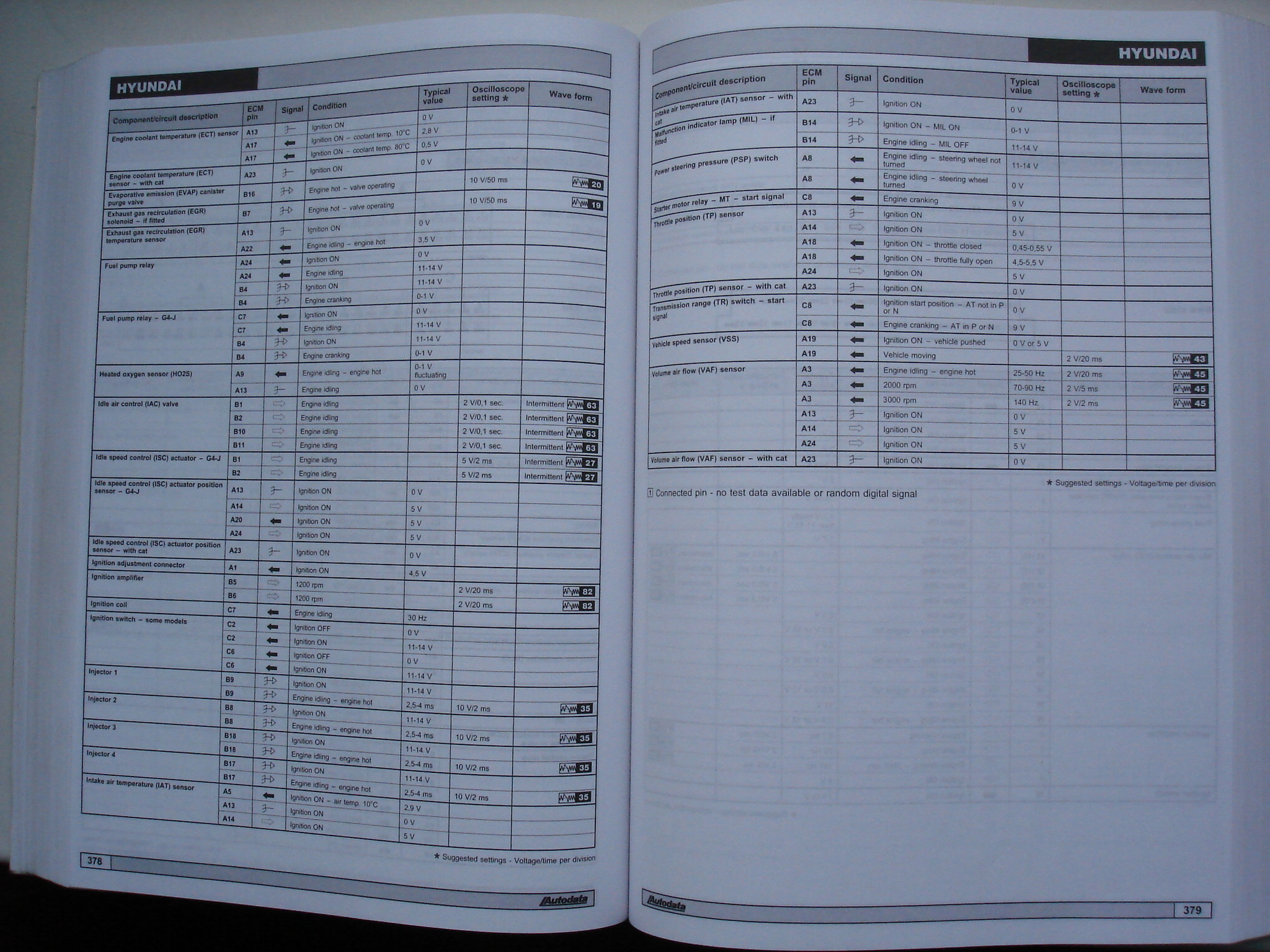

Опубликовано 24 марта, 200916 г. Автор Да, есть Соната. Но там до 96 года, блок с тройным разъемом, у меня блок Сименс одинарный разъем. Если в чем то ошибаюсь, я сам блок не видел, напарник по телефону объясняет. У нас на работе инет глючный. Вот я дома инфу собираю Блок похож на Бош 7.9.7., разъем похож: пять широких ног и куча мелких.
Опубликовано 24 марта, 200916 г. Блок похож на Бош 7.9.7., разъем похож: пять широких ног и куча мелких. Значит тебе надо 2 том автодаты( у меня его нет)

Опубликовано 25 марта, 200916 г. Сканер не связывается с блоком управления и блоком иммо, на блоке иммо нет питания вообще никакого. Стартер крутит. Смотри почему питание не доходит.
Опубликовано 29 марта, 200916 г. Автор Смотри почему питание не доходит. Все сделали. Постоянного плюса на блок не было. Схему нашли и сразу вычислили. Похоже с завода косяк.

Опубликовано 10 марта, 201114 г. Если еще интересует, смотри распиновку Hundai Elantra. Вроде сходится кроме цветов проводов. Если при включении зажигания не горит лампа check, проверь "+" на 3 контакте (центральный среди 5 толстых)... Изменено 10 марта, 201114 г. пользователем MichaNiK
