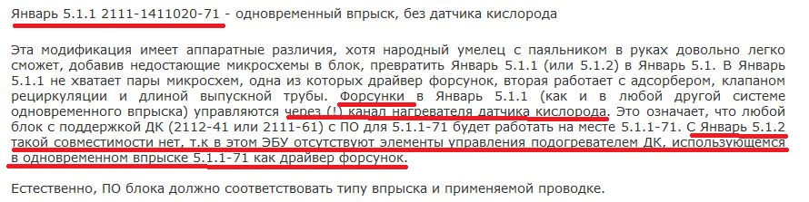

Опубликовано 8 июня, 201114 г. comment_181793 Вопрос к тем, кто знает. Могу я поменять Январь 5.1.1. 2111-1411020-70 на Январь 5.1.2. 2112-1411020-71 с соответствующим изменением распиновки и заменой ПО, если да то как это сделать? Ссылка на комментарий https://www.auto-bk.ru/forum/topic/19674-%D1%8F-511/ Поделиться на другие сайты Поделиться Поделиться сообщением
Опубликовано 8 июня, 201114 г. comment_181802 Январь 5.1.1. 2111-1411020-70 это не Январь, это BOSCH. Без переделок меняется на Январь 5.1.1 2111-1411020-71. На Январь 5.1.2. 2112-1411020-71 можно поменять. Меняется распиновка форсунок и добавляется датчик фазы Ссылка на комментарий https://www.auto-bk.ru/forum/topic/19674-%D1%8F-511/#findComment-181802 Поделиться на другие сайты Поделиться Поделиться сообщением
Опубликовано 8 июня, 201114 г. Автор comment_181852 Январь 5.1.1. 2111-1411020-70 это не Январь, это BOSCH. Без переделок меняется на Январь 5.1.1 2111-1411020-71. На Январь 5.1.2. 2112-1411020-71 можно поменять. Меняется распиновка форсунок и добавляется датчик фазы А если в программе убрать датчик фазы Ссылка на комментарий https://www.auto-bk.ru/forum/topic/19674-%D1%8F-511/#findComment-181852 Поделиться на другие сайты Поделиться Поделиться сообщением
Опубликовано 8 июня, 201114 г. comment_181855 Снимите в комплектации "галку" с ДФ и в маске ошибок "галки" по ошибкам ДФ. Ссылка на комментарий https://www.auto-bk.ru/forum/topic/19674-%D1%8F-511/#findComment-181855 Поделиться на другие сайты Поделиться Поделиться сообщением

Опубликовано 8 июня, 201114 г. comment_181937 Январь 5.1.1. 2111-1411020-70 это не Январь, это BOSCH. Без переделок меняется на Январь 5.1.1 2111-1411020-71. На Январь 5.1.2. 2112-1411020-71 можно поменять. Меняется распиновка форсунок и добавляется датчик фазы Это с какого перепугу ! Я 5.1.1 _71 это отдельный блок (замена ему BOSCH-70 ) , Я 5.1.2 -71 (16V) может работать !! в 8 V при оопределённо правильной настройке и в режиме ПП впрыска . Забыл сказать что распиновка должна быть соответствующей вашему Блоку . Изменено 8 июня, 201114 г. пользователем timka Ссылка на комментарий https://www.auto-bk.ru/forum/topic/19674-%D1%8F-511/#findComment-181937 Поделиться на другие сайты Поделиться Поделиться сообщением
Опубликовано 8 июня, 201114 г. comment_181941 Снимите в комплектации "галку" с ДФ и в маске ошибок "галки" по ошибкам ДФ. Это не решает !!!! , снятие галки в маске ?? зачем ? а что в одновременном или в попарном уже не как что-ли? Ссылка на комментарий https://www.auto-bk.ru/forum/topic/19674-%D1%8F-511/#findComment-181941 Поделиться на другие сайты Поделиться Поделиться сообщением
