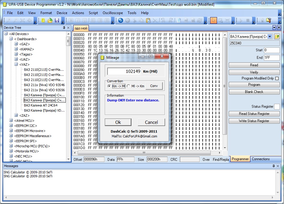

Исходный вот только мне кажется мура какаято получилась, считывал визардпрогом а писать он её не захотел. Вобще 102149км

Чутка подкривился дамп, а так вполне адекватный. На скрине видно как должен быть.
ПыСы: Про алго контрольки я погорячился - спутал с Калиной АП на 24С64!!

Во всетаки криво. Ну а я который посчитал неправильно? Как правильно посчитать?
Дамп вроде кривой, есть нормальный ???

Нормального нету. Счётмаш 1118-3801010-13 вот такая панель у меня. Ни у ого нету дампа на такую панель?
Вот что получилось после редактирования

102149 примерно , но это приоровский дамп , калиновский если честно не видел .
