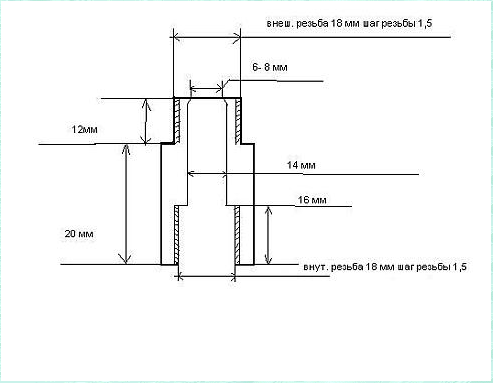

Опубликовано 14 июля, 201114 г. comment_190729 Всё получилось... всё правильно... проставка сработала надеюсь кат не забыл выкинуть кады проставку вкручивал Ссылка на комментарий https://www.auto-bk.ru/forum/topic/20096-mitsubishi-lancer-2005-%D0%BE%D1%88%D0%B8%D0%B1%D0%BA%D0%B0-p0421/page/2/#findComment-190729 Поделиться на другие сайты Поделиться Поделиться сообщением
Опубликовано 14 июля, 201114 г. comment_190815 а схему подключения можете показать? вот схема , резистор вешается на сигнальный провод обманка.rar Ссылка на комментарий https://www.auto-bk.ru/forum/topic/20096-mitsubishi-lancer-2005-%D0%BE%D1%88%D0%B8%D0%B1%D0%BA%D0%B0-p0421/page/2/#findComment-190815 Поделиться на другие сайты Поделиться Поделиться сообщением
Опубликовано 14 июля, 201114 г. comment_190818 сон рябой кобылы про падение расхода .........не сдержался. может быть и бред, но клиенты довольны и деньги платят . Ссылка на комментарий https://www.auto-bk.ru/forum/topic/20096-mitsubishi-lancer-2005-%D0%BE%D1%88%D0%B8%D0%B1%D0%BA%D0%B0-p0421/page/2/#findComment-190818 Поделиться на другие сайты Поделиться Поделиться сообщением
Опубликовано 4 декабря, 201114 г. comment_234543 Вариантов два: программно, после удаления катализатора, или втулка на лямбду. Простите молодого. Не могли бы ссылку дать или доступно объяснить про втулку на вторую лямбду? Ссылка на комментарий https://www.auto-bk.ru/forum/topic/20096-mitsubishi-lancer-2005-%D0%BE%D1%88%D0%B8%D0%B1%D0%BA%D0%B0-p0421/page/2/#findComment-234543 Поделиться на другие сайты Поделиться Поделиться сообщением
Опубликовано 19 декабря, 201114 г. comment_240318 Простите молодого. Не могли бы ссылку дать или доступно объяснить про втулку на вторую лямбду? Про втулку я понял, только там говорят дырочка есть. Не подскажете ее диаметр? Ссылка на комментарий https://www.auto-bk.ru/forum/topic/20096-mitsubishi-lancer-2005-%D0%BE%D1%88%D0%B8%D0%B1%D0%BA%D0%B0-p0421/page/2/#findComment-240318 Поделиться на другие сайты Поделиться Поделиться сообщением
Опубликовано 20 декабря, 201114 г. comment_240485 Про втулку я понял, только там говорят дырочка есть. Не подскажете ее диаметр? Пробуй. Ссылка на комментарий https://www.auto-bk.ru/forum/topic/20096-mitsubishi-lancer-2005-%D0%BE%D1%88%D0%B8%D0%B1%D0%BA%D0%B0-p0421/page/2/#findComment-240485 Поделиться на другие сайты Поделиться Поделиться сообщением
Опубликовано 20 декабря, 201114 г. comment_240580 Премного благодарен. ) Ссылка на комментарий https://www.auto-bk.ru/forum/topic/20096-mitsubishi-lancer-2005-%D0%BE%D1%88%D0%B8%D0%B1%D0%BA%D0%B0-p0421/page/2/#findComment-240580 Поделиться на другие сайты Поделиться Поделиться сообщением
Опубликовано 21 декабря, 201114 г. comment_241332 Пробуй. Я 2 раза втулки ставил.непомогло.сопротивление и конденс помогли.а мож отверстия надо подобрать ? Ссылка на комментарий https://www.auto-bk.ru/forum/topic/20096-mitsubishi-lancer-2005-%D0%BE%D1%88%D0%B8%D0%B1%D0%BA%D0%B0-p0421/page/2/#findComment-241332 Поделиться на другие сайты Поделиться Поделиться сообщением
