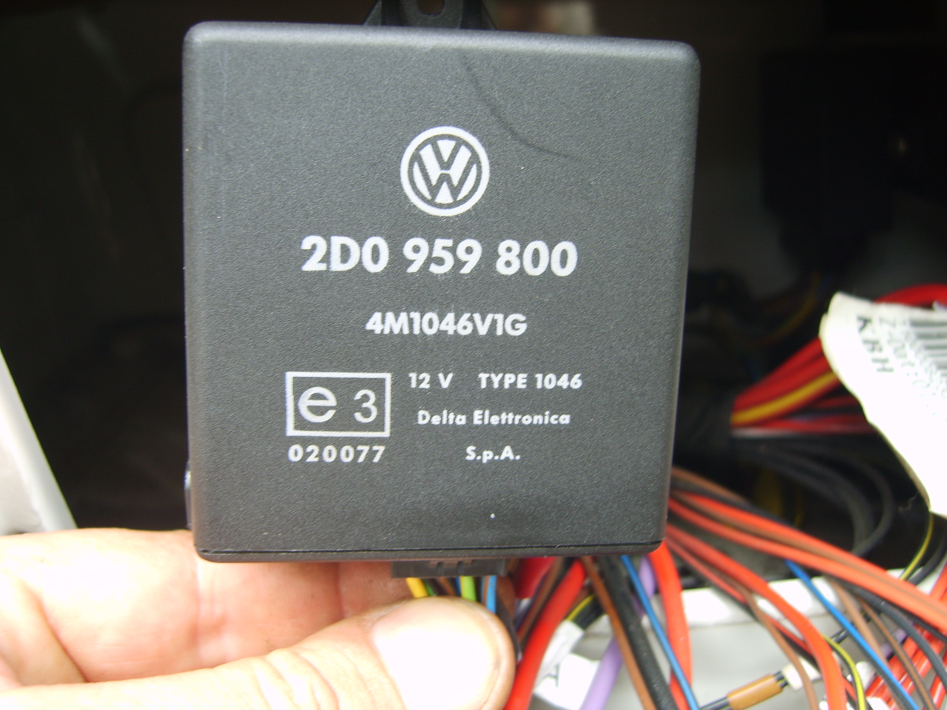

Добрый день коллеги!Внезапно перестала работать сигнализация указанная на фото,как я понимаю эта штатная сигналка и ставили ее доплнительно (возможно ошибаюсь).Вопрос в следующем в чем может быть проблема неработоспособности этой сигнализации,может кто знает как она программируется или у кого схемка есть на нее? извиняюсь за фото не могу че-то сжать

Ц.З. в ней или отдельный блок?
На брелок не отзывается? Замки не работают?
Посмотри на проводе зажигания, на висит ли там какой нибудь потенциал 1-2 вольта! Из-за этого может не управляться с брелков.
Такая проблема случается, в основном, после неправильной установки магнитолы( разъём магнитофона провода + постоянный и зажигания(АСС)).
И немного больше б инфы...
Ц.З в этом же блочке,на брелок естественно не отзывается,принудительно ц.з работает(подача питания на релюху замков в этом блочке) мафон ставили очень давно после установки все работало!Клиент поставил на охрану и с трудом снял ее с охраны после чего началась эта проблема!
Батарейка в брелке? второй брелок? и проверьте всё же зажигание на блоке.

батарейки поставил новые в оба брелка!проверить то зажигание не проблема,где бы схему на нее найти?

схемы увы у меня нет!
Проверьте первый транзистор приёмника в сиге осциллографом ( частая проблема, правда в обычных ), не усиливает сигнал передатчика.

Парни спасибо за помощь!Тема закрыта!Проблему решил путем програмирования брелков!cobra2.gif
