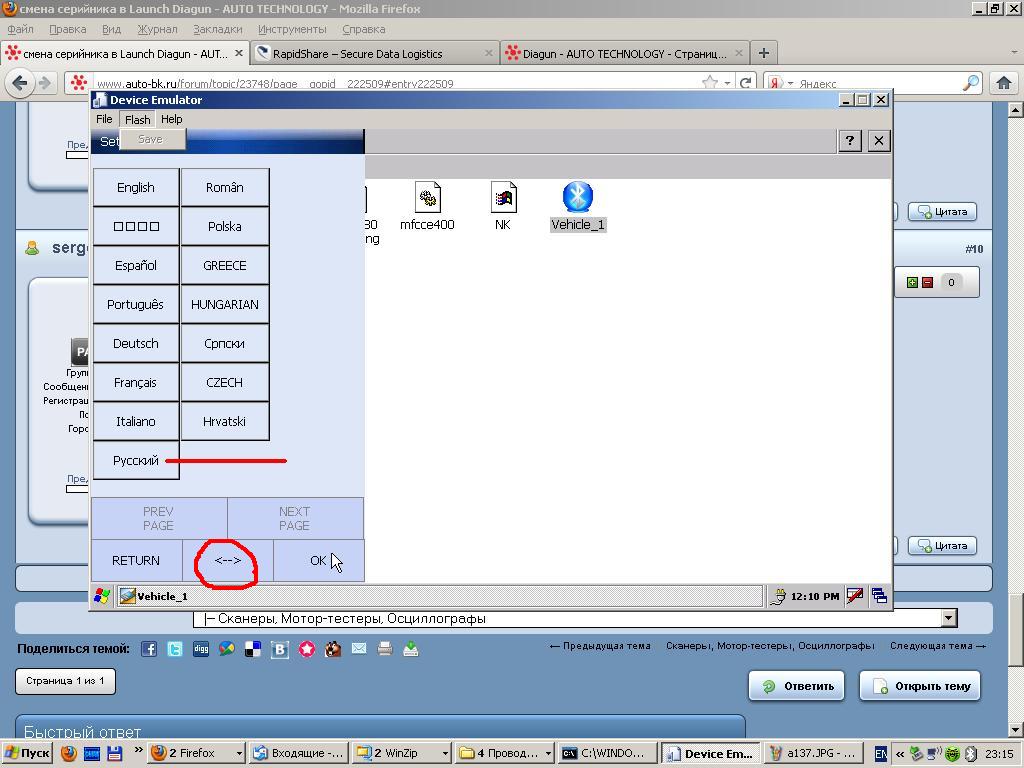

Опубликовано 23 января, 201214 г. comment_253273 Сброс блютуза смартбокса Подключи смартбокс-мигает синий; ">Установки- -жди пока моргает -ОК -горит синий!!! ">DEMO-OK -покажет S/N Изменено 6 июля, 201213 г. пользователем sergej-ko Ссылка на комментарий https://www.auto-bk.ru/forum/topic/20160-launch-diagun-%D0%BD%D0%B5-%D1%80%D0%B0%D0%B1%D0%BE%D1%82%D0%B0%D0%B5%D1%82-bluetooth/#findComment-253273 Поделиться на другие сайты Поделиться Поделиться сообщением
