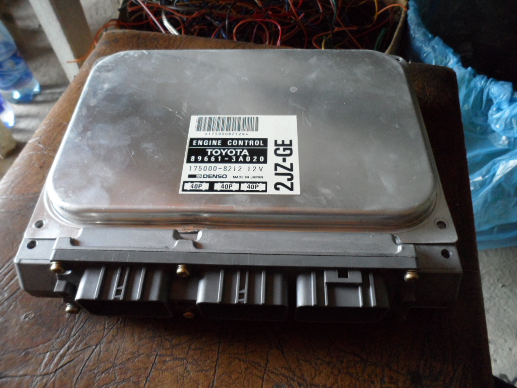

Утро доброе! Господа, ткните носом, перепахал всю панель, блок иммобилайзера не нашёл, ключ утерян. Двигун 2JZ-GE, моторный 89661-3А020. :36_6_2:

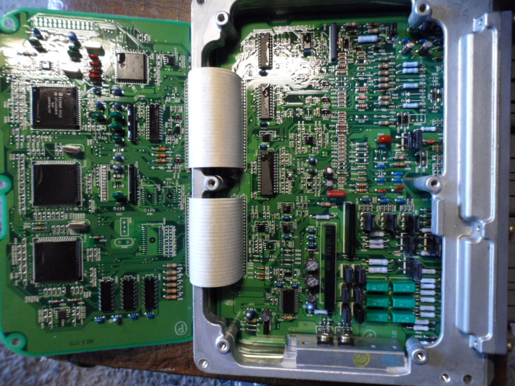

да вроде в этих годах вынасного нет в моторном сидит IC900 сними глянь
https://www.auto-bk.ru/forum/topic/20183-lexus-gs300-1996%D0%B3%D0%B2-%D0%B8%D0%BC%D0%BC%D0%BE/#findComment-186984
Есть мелочь, но это не память наверное, SAM_0215.JPG,пробовал читать как 46, как 56, ничего, дату тоже не нарыл, может кто встречал в других местах, AT&T C277 G что за микра? Вот ещё фотки блока. SAM_0210.JPG, SAM_0212.JPG, блок иммы могли за печку запрятать?

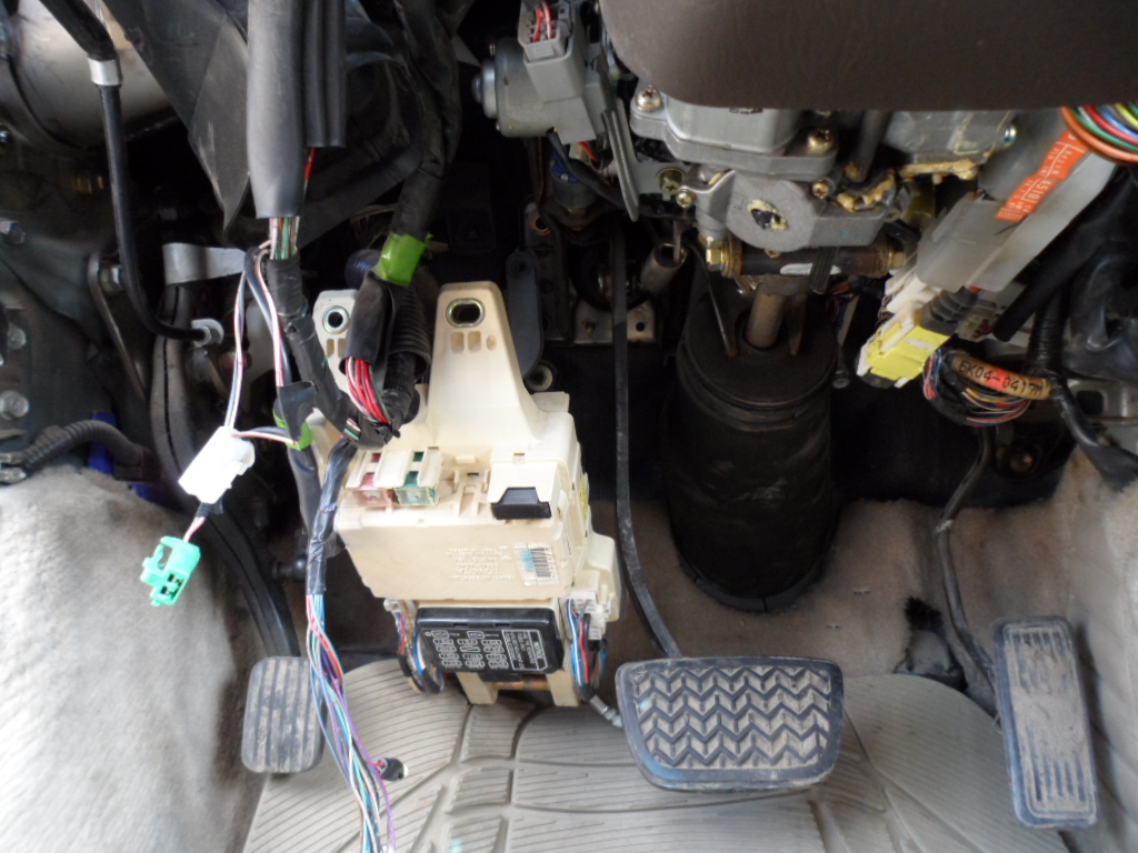

По докам в ногах водителя за монтажным блоком

Никогда имо в панели не был Отдельно блок висит или в моторном Более четкие фотки выложи и то что пытался читать не она

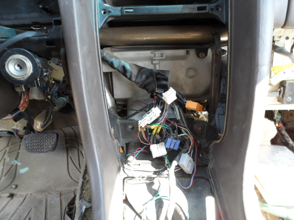

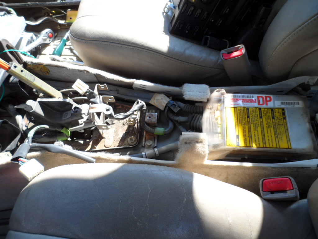

Блок иммо нарыл, тачку запустил, уехала. Если кому попадётся вот, сюда не лезть SAM_0216.JPG, сюда тоже SAM_0218.JPG, за магнитофоном нет ничего SAM_0217.JPG, да и между сидений ловить нечего, кроме блока SRS SAM_0219.JPG. Продолжение следует.

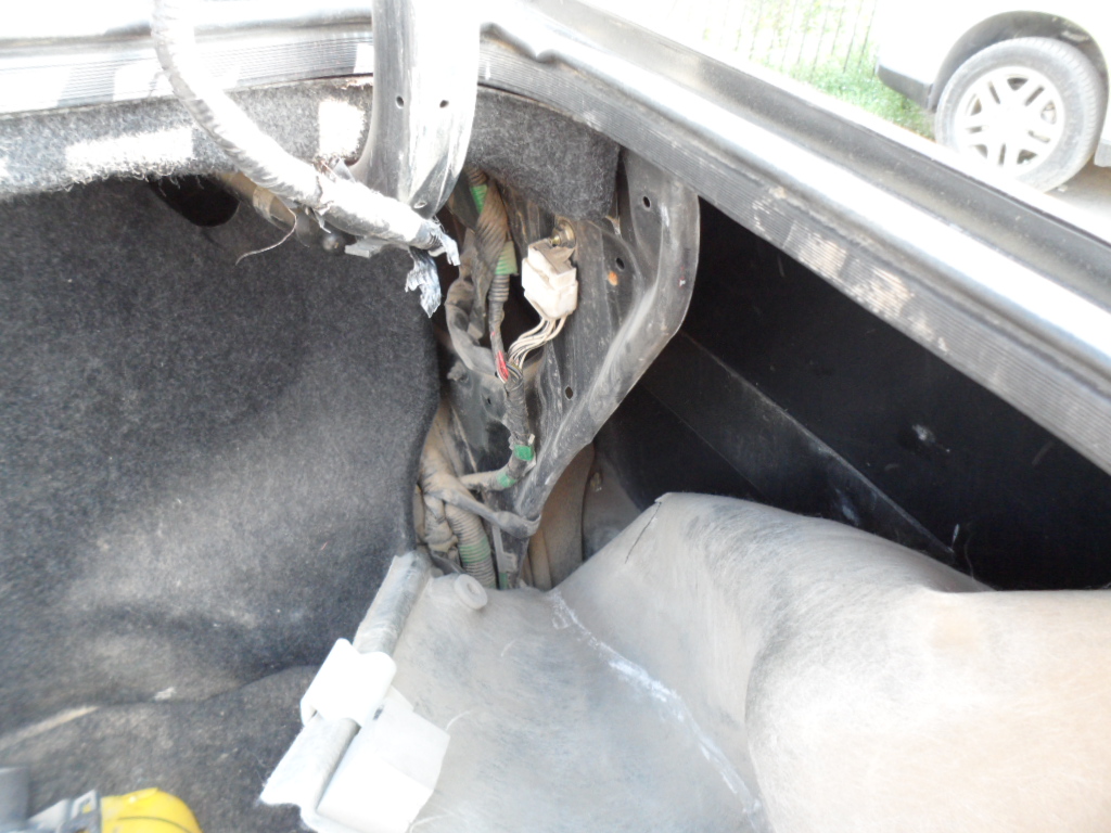

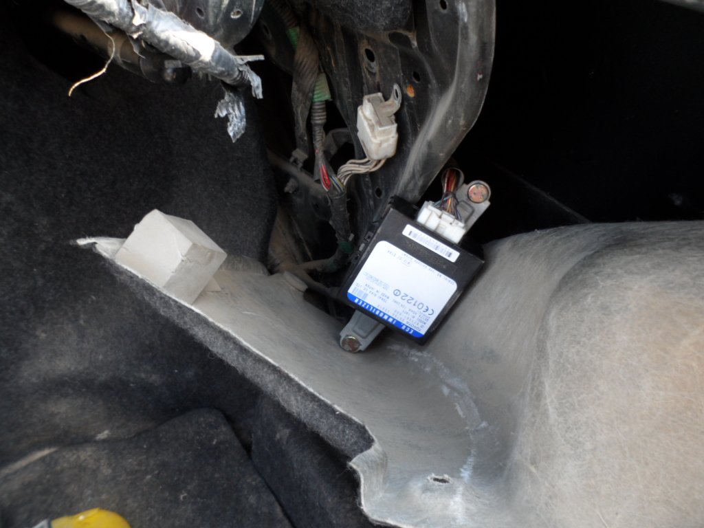

Ну вот, я и добрался до блока иммы, неэкономно однако, сколько лишней проводки, блок оказалось живёт в багажнике, с правой стороны. SAM_0220.JPG, SAM_0221.JPG.

Спасибо, оч помогло, пол машина разобрал).
