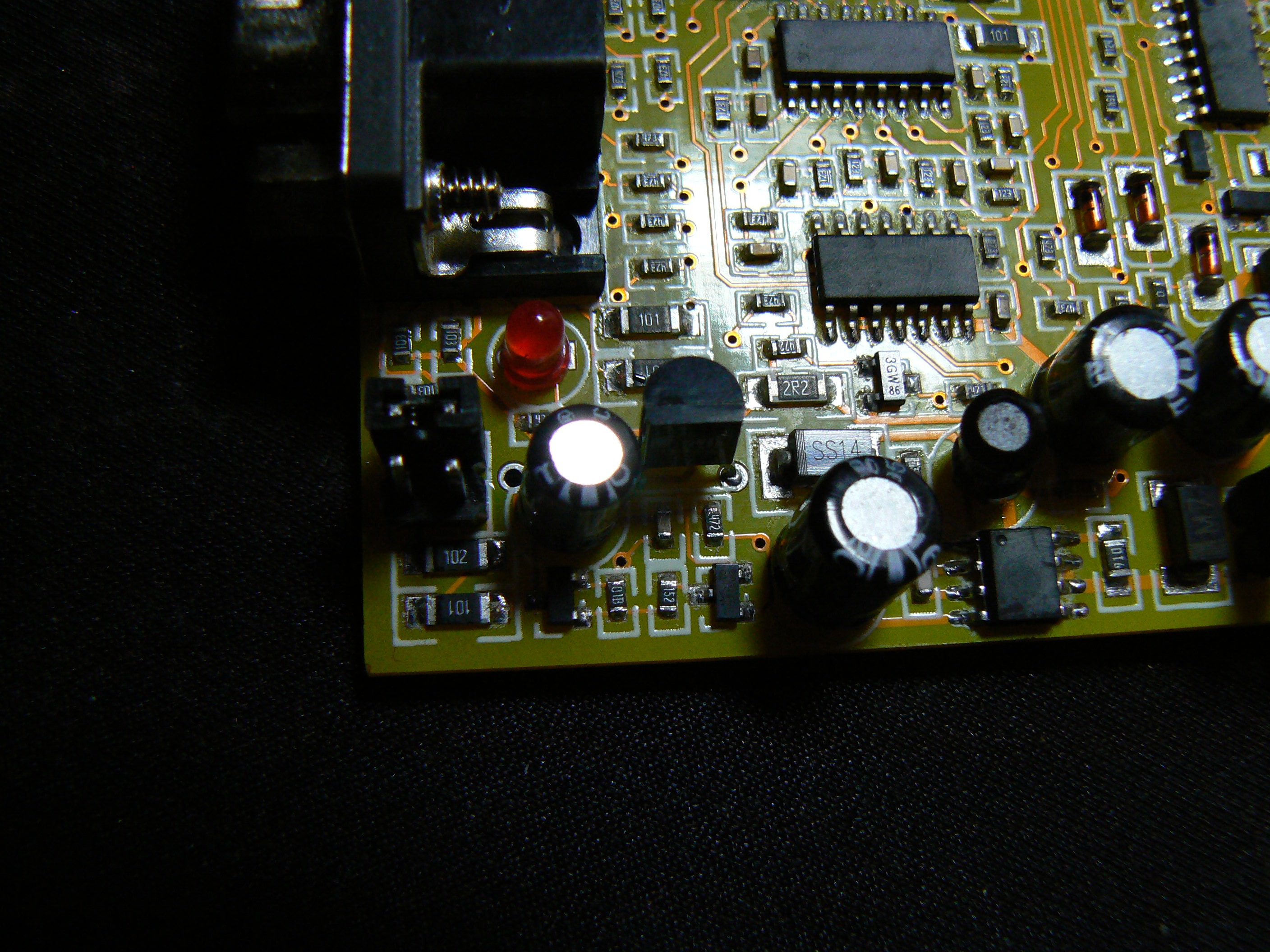

Всем привет. имею UPA-USB v1.1 китай :heresmile: при программирование мотороллы HC08 питание на проц IRQ1 поступает 8.2v :emot97: вместо 9v отсюда проблема со считыванием ,без схемы не могу разобраться откуда и куда. помогите схемой :noflood:

кому не сложно выложите пожалуйста фото оригинальной UPA ,что бы элементы видно было. а то китайцы может, что то перепутали.
А откуда там 9 вольтам то взяться? USB вроде только 5 выдает. Внешнее питание идёт через 5 вольтовый стабилизатор ... Или я что-то пропустил ???
Там преобразователь стоит. мс34063

ВСЕМ СПАСИБО. разобрался :post-7: китайцы перепутали резюк вместо 180к воткнули 150к или не умеют рассчитывать номинал резисторов по формуле :heresmile: теперь напруга 9.3v

мужики подскажите плиз кто в курсе какая микруха стоит без маркировки на выходе упы?
прогер выдаёт ошибку по резету после некоректного подключения.
