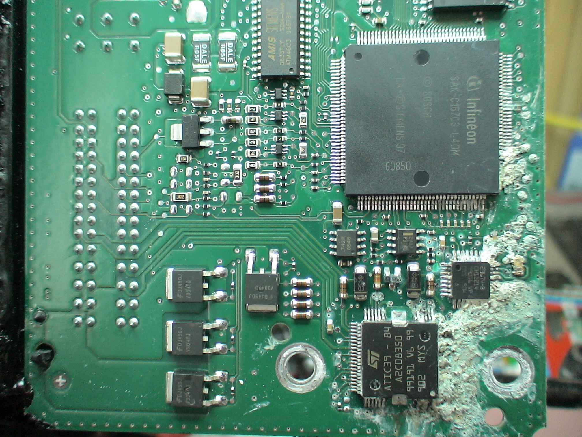

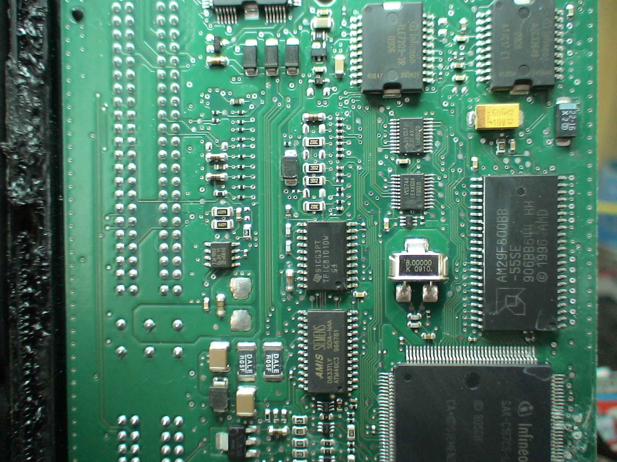

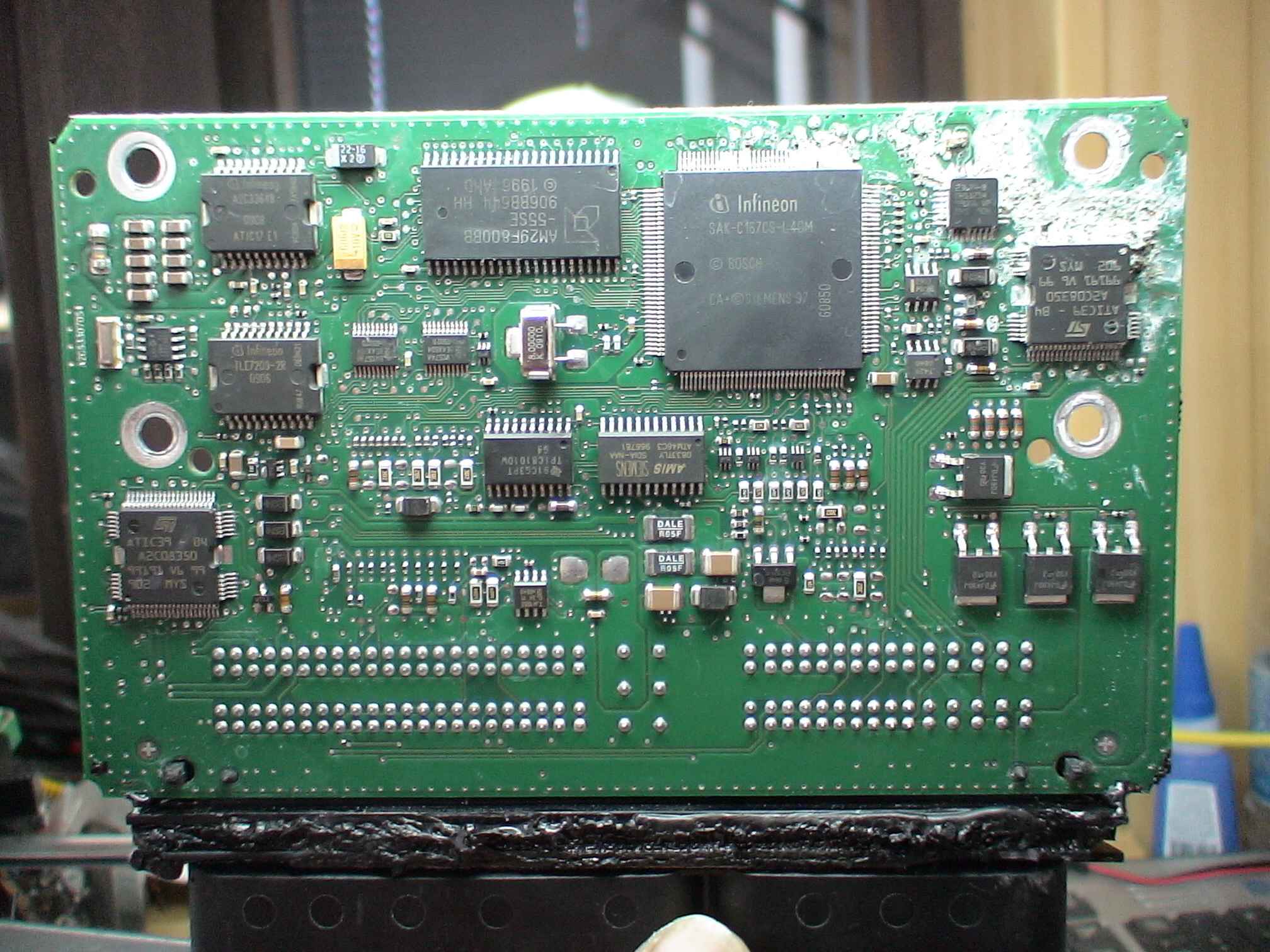

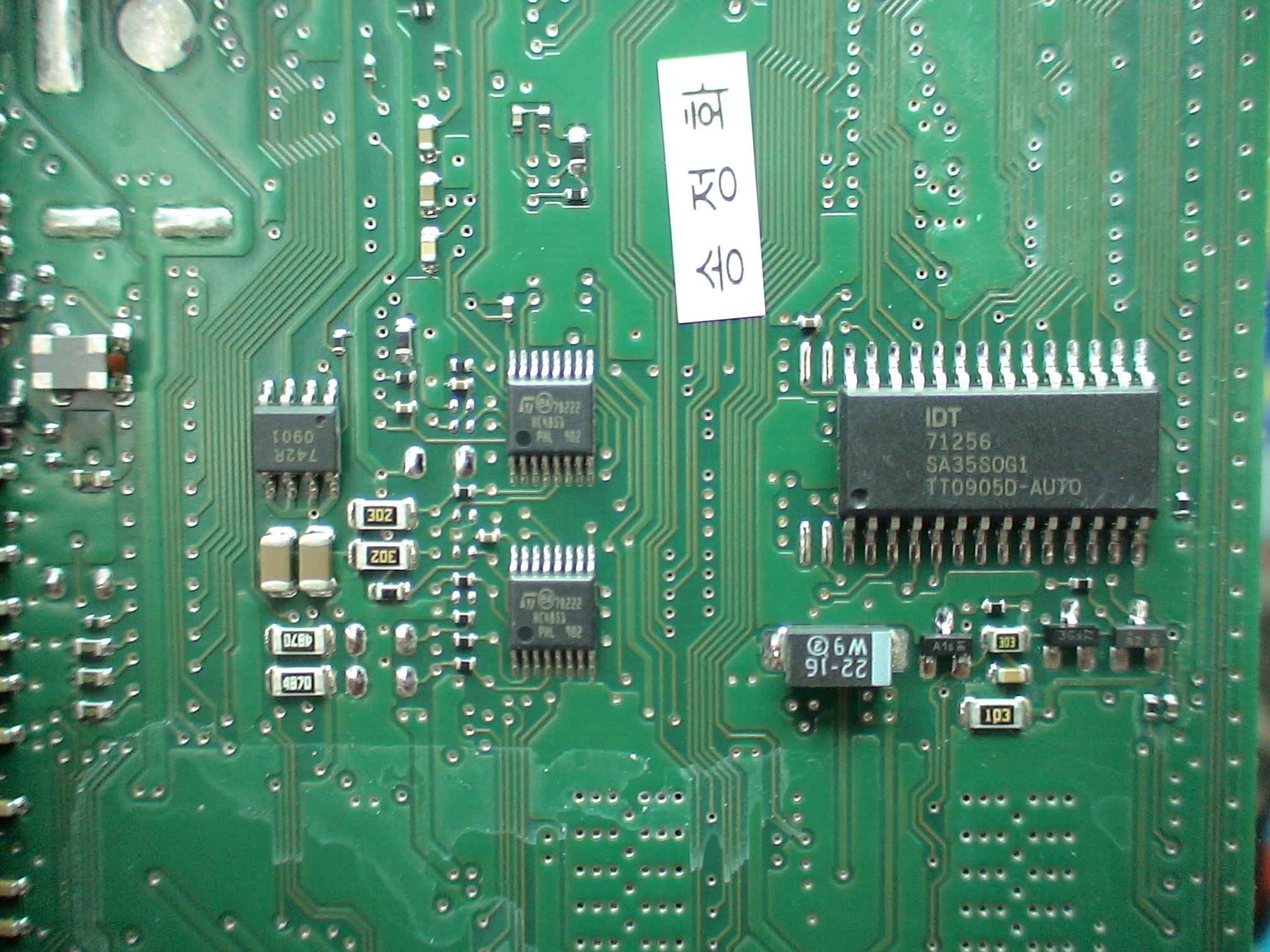

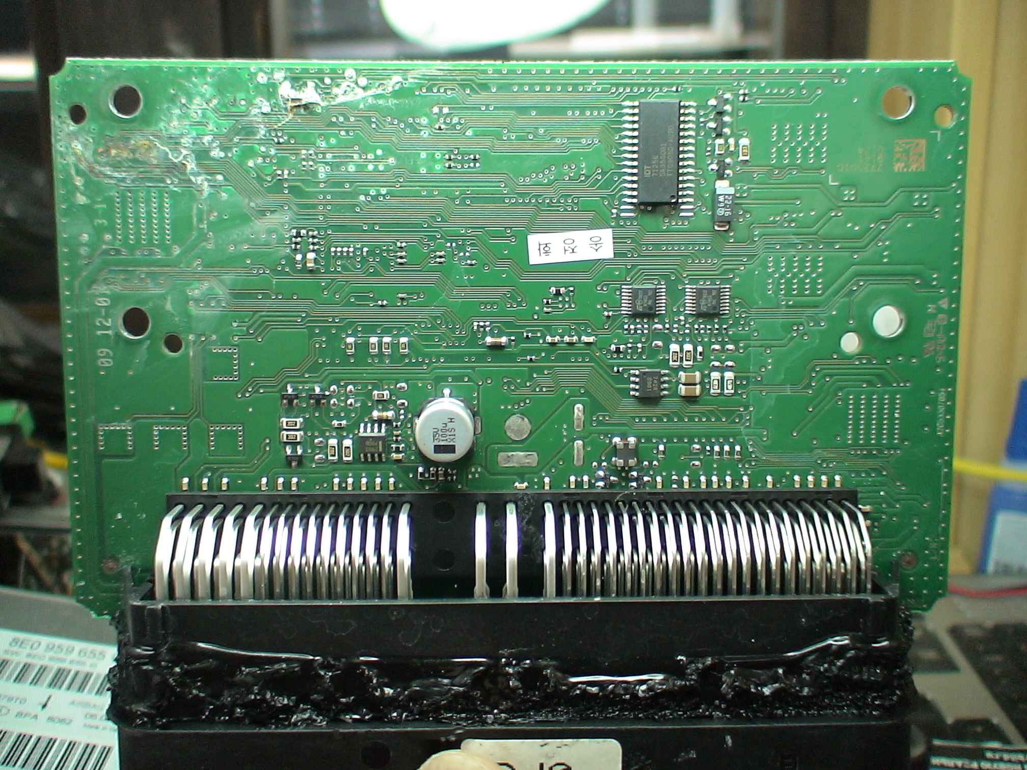

Выкладывай фото поглядим и посмотрим где лежит!
Вот фотки.
еще фотки
Скорее всего в AM29F800BB.
Все в нем . читай и там синхро байти видятся бьистрее. естли кое что поможем.
