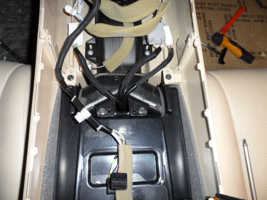

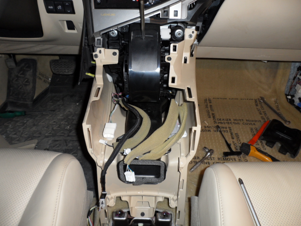

Вот попалась тачка после аварии с блоком 89170-48320, недавно с Прадо повозился, там уже прогер новый нужен, в этом блоке всё как обычно, и краш чистится стандартно, в 030ой строке. В начале глянул между сидений SAM_0270.JPG, испугался, бокс внушительных размеров на самом деле очень легко разбирается. Первое, верхняя декнакладка легко отстёгивается, держится на защёлках, под ней видно два шурупа SAM_0263.JPG, задняя накладка бокса SAM_0266.JPG тоже просто отстёгивается, под ней два болта на 10 SAM_0265.JPG, откутив их снимаем первую половину бокса .......
SAM_0256.JPG , вторая половина держится пятью шурупами и тремя клипсами в ногах водителя и пассажираSAM_0261.JPG, SAM_0254.JPG, откручиваем, отщёлкиваем и тянем на себя, только надо отстегнуть ещё сбоку возле кнопки старта треугольную накладку SAM_0268.JPG , она будет мешать, и с противоположной стороны продолжение верхней декнакладки отстёгиваем, тянем на себя, сам блок на трёх болтах на 12, вообщем-то легко достать, SAM_0252.JPG. И в конце-концов сам дамп RX 350 89170-48320 RA66 crash.rar. Был боковой удар, сработали подушки в сиденьях водителя и пассажира за ним, плюс шторка.
