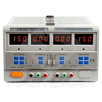

можно использовать любой лабораторный блок питания. если деньги есть можно купить, любите делать своими руками можно без проблем сделать самому и не хуже магазинного, а то и по лучше будет того китая которы сейчас продают. схем полно в сети, главное транс хороший подобрать или намотать.
А зачем лабораторный брать то?

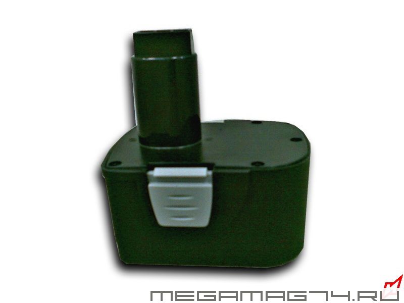

Использую  аккумулятор от шурика "Интерскол" 14.4 В.
