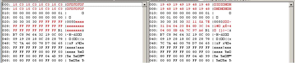

Похоже затер ячейки с адресами 0024-0036.
Восстанови как как на скриншоте.
Изменено пользователем sd-soft
запаял правильно?
Да правильно, всё остальное работает и тахометр и одометр, только ESP лампа горит
твой дамп поправленный, пробуй.
Спасибо большое!!! всё заработало. тема закрыта.
