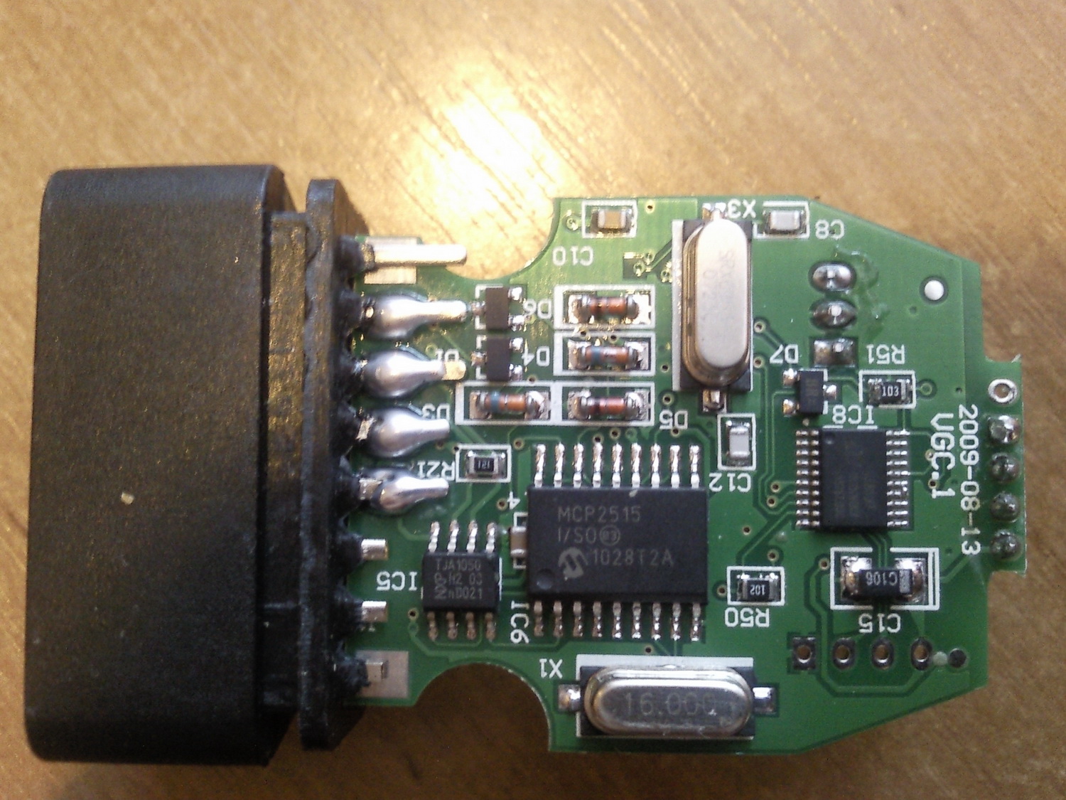

не долго музыка играла !!! подох китаец при попытке соединиться , даже перестал определяться , найдено новое оборудование USBserial что это походу сдох если да как оживить ??
Устроить китайцу пышные похороны.Потом девять дней,сорок дней.
Потом найти в сети рабочую связку Мега-Фт-Инсталяшка.
Прошить Мегу и ФТ,установить прогу, и все что к данной проге предписано.
И не пытаться обновляться.
В сети "комплекты" начиная от 504 до 1102 доступны.
ок вот я щас над этим и работаю! что такое атмега я знаю а что такое фт немного сомневаюсь, может поделетис опытом как это сделать с шнурком 10.6 и чего не надо делать чтобы впреть этого не случилось????
FT232BM,BL,RL програмируется Mprog от FTDI,файликом с расширением ept.(с "чужого" комплекта не брать!)
Ну а чтоб не "случалось" - купить шнурок у дедушки Росса.
кто это такой ????

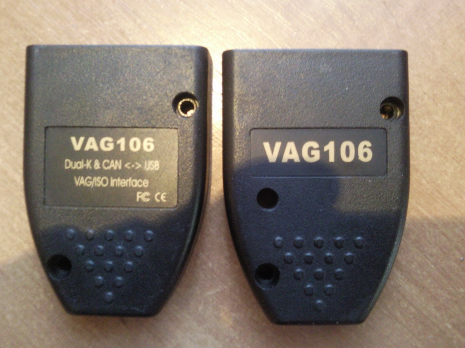

Подарил знакомый шнурок, хотелось бы узнать китайский он или нет.
Проги у него нет, может кто подскажет где скачать программу для этого шнурка. Спасибо.
Это самый настоящий оригинал, софт качай здесь
По ссылке можно скачать только VCDS Release 11.11 . Будет с ним работать? Может есть русский софт? Или лучше поставить англ версию?
Спасибо!
Это чистокровный китаец, причем самой худшей версии на FT232RL. Работает со своей прогой 10.6 China- на оригинале не запустишь. При определенных навыках можно перешить под 11.2 EN. Сам недавно такой перешивал.
PS/ Скинь в личку мыло- вышлю прогу под этот шнурок.
Изменено пользователем kenkel
Теперь точно стало не понятно. почему тогда sas -78 сказал что это оригинал? kenkel, timur900@rambler.ru
У нас говорят, что кур доят. Вам пакет.
