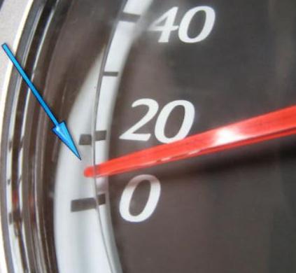

Так это выглядит-

кольцо имеет два отлива, которыми ориентируешь его при установке - как им можно прищемить стрелку (по какой запарке), далее захлопываешь корпус со стеклом до конца (все кольцо уже никуда не денется). Клиент уехал - у него все работало ? Что ж сразу не вернулся. А вот если не до конца крышку захлопнул возможно оно и соскочило и мешает стреле работать. Снимай панель, включай на столе совместно с меандром, посмотри шевелится ли стрела. Подсветка ерунда - лампы пусть сразу все покупает, а то как пить дать другие потухнут. Был бы обрыв по ДС наверняка бы чек загорелся, а посмотреть мозги движка ты спокойно мог своим ВагКомом по протоколу ISO.

когда первый раз Лачетти делал ,по глупости кольцом стрелку придавил- не заметил на самой табле фиксаторов под кольцо и одевал с панелью))))

Так это выглядит-

все, клиент приехал,
у него действительно была придавлена стрелка. я тоже одевал кольцо с панелью, не заметив фиксаторов.
в общем все ок))
