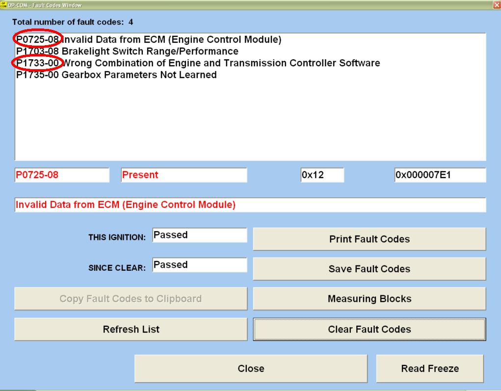

Задеру немного тему, ставлю на эту астру новый моторный, с иммобилайзера прописываю его, конфигурацию далаю, при включении зажигания загораются стопы, не гаснут и неудаляемые ошибки Z16XEP fault.JPG, коробка роботизированная соответственно тоже гонит Easytronic fault.JPG, подскажите., ошибка 1733, фатальная или можно что замутить. Чел блок заказывал, привезли за две кучи бакинских, неужели не подойдёт.

Ничего гатално , только надю прошить моторник с софт для етой коробке.

Задеру немного тему, ставлю на эту астру новый моторный, с иммобилайзера прописываю его, конфигурацию далаю, при включении зажигания загораются стопы, не гаснут и неудаляемые ошибки post-13283-0-78603700-1311295892_thumb.jpg, коробка роботизированная соответственно тоже гонит post-13283-0-00899900-1311296019_thumb.jpg, подскажите., ошибка 1733, фатальная или можно что замутить. Чел блок заказывал, привезли за две кучи бакинских, неужели не подойдёт.
Сделай вариантное кодирование всех блоков!

Вариантное кодирование делается на всех блоках без проблем, новый моторник сопротивляется, не меняется кодировка по кондиционеру вываливается ошибка новый моторный.JPG, со старым блоком нет проблем родной моторный.JPG, и опять-же горят стопы при включении зажигания, перепробовал всё, не тухнут. Вообщем блок отдал, будет менять.
Снова повтапяю нада сделат SPS с ТЕСН2 или MDI и тогдавсе получится.
