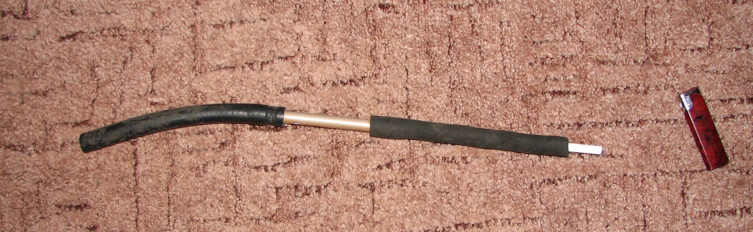

Подсос легко выявить при помощи сигареты и паяльной станции :heresmile: фоткa прилагается, тм где сигарета поджигаем чем угодно и в трубку , затем туда же сопло станции , другой конец обычно вместо шланга вакуума и не забываем пакет на дмрв .

Вот насчет сигареты и паяльной станции это интересно.
