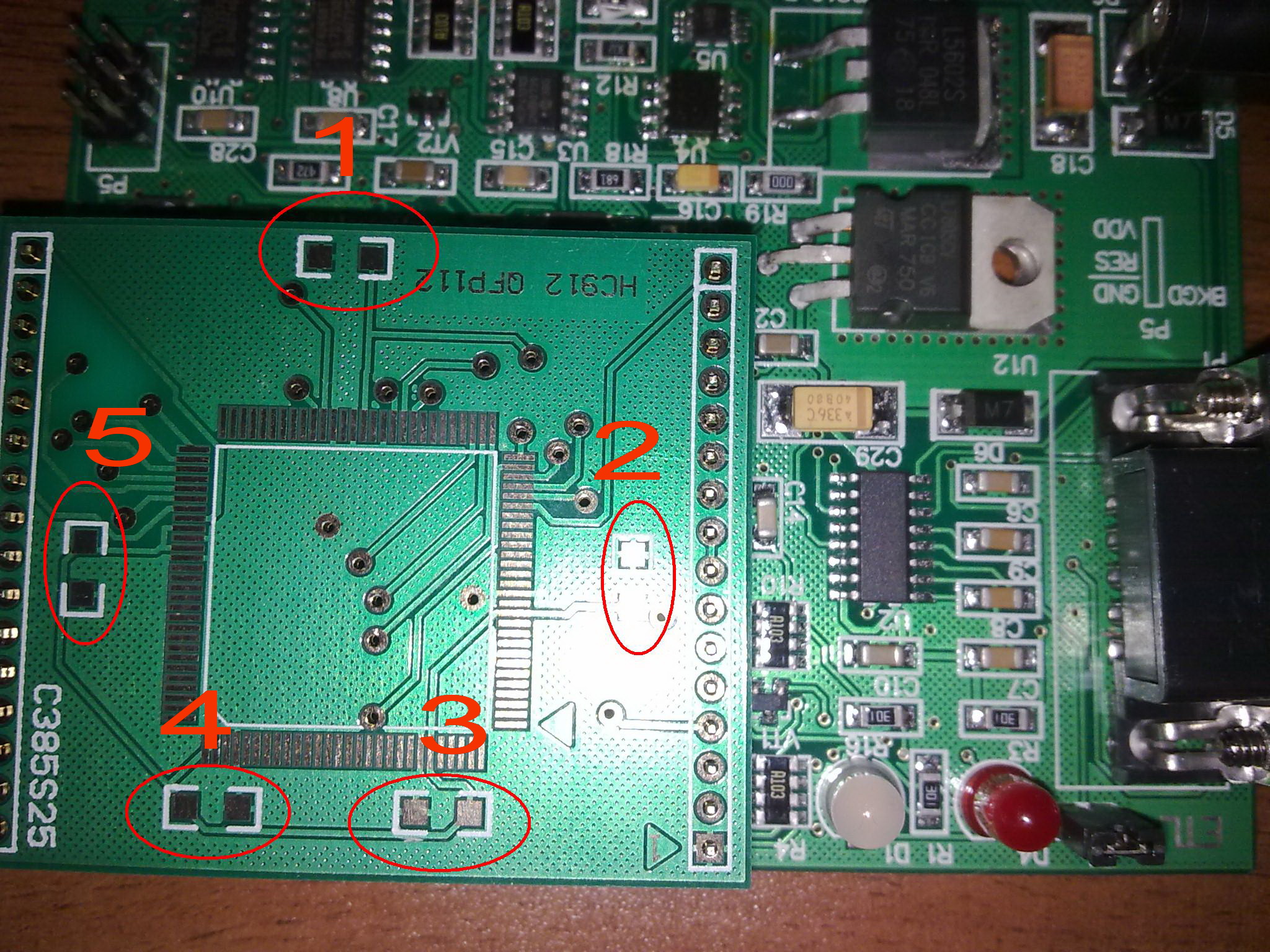

Здравствуйте, подскажите пожалуйста какие детали должны стоять на столике для HC912 QFP112 отмеченных кружочками местах.
Берем datasheet и видим, что это должны быть емкости, для фильтрации питания процессора. Можно в принципе не ставить.

Спасибо,но может подскажите какой емкости должны быть кондеры? Без них проц читаться не хочет ,маска 3K91D.

Читал как-то 912 3K91D ETL-ом на столике кондеров вроде не было,посмотрю,фото выложу.
Изменено пользователем Odotech
У меня тоже на етлки нет кондеров на офф и всё влёт читает может чтота не допаял.
Так не удалось ETL этот камень взять ,даже с доделанным столиком ,там кондеры должны стоять 0.1uf , R260 тоже не взял , наверное потому что прогеры китайские .Икспрогом побоялся лезть ,везде пишут что он валит эти камни.Хотел уже вернуть приборку ,потом вспомнил про UPA-USB , что там заявлены закрытые 912 , упа справилась без проблем.Приборка была от Mini Cooper.
