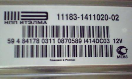

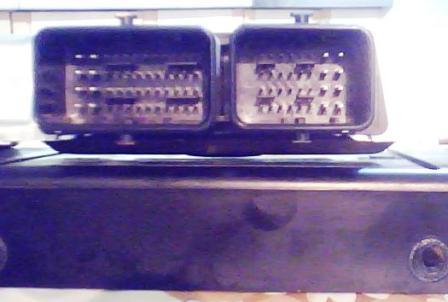

Привет всем! Приехала машинка ВАЗ2114 2011г.в (стоит электронный дроссель), хозяин машины хочет чип-тюнинг устроить. А я сие устройство первый раз вижу (ЭБУ)
Помогите определить тип эбу и какой программой это лучше сделать.Раньше дело имел только с бош 7.9.7.

ЭБУ M74
Блок М74,делается CombiLoader,OpenBox,и Трейдовским загрузчиком.
А разбирал зачем? Он без разборки шьется.
Шьется без разборки с помощью вот такого кабеля к комбику http://www.auto-bk.ru/forum/topic/20924/
Распиновку блока может кто нибудь мне подсказать где к-линия где питание в режим программирования как переводить.... или тему где это обсуждалось мож кто помнит.
спасибо всем кто откликнулся
Распиновка есть в хелпе к загрузчику
