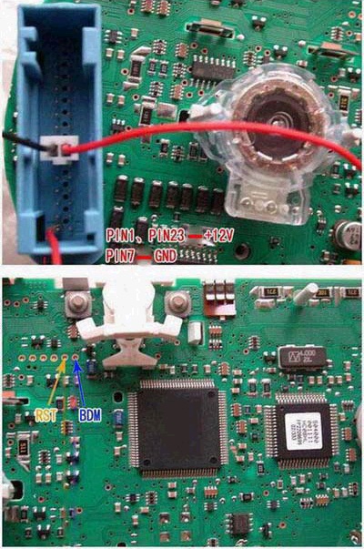

А можно распиновку для подключения на столе ? замучился ездить туда-сюда....машина на стоянке
Держи
Держи
