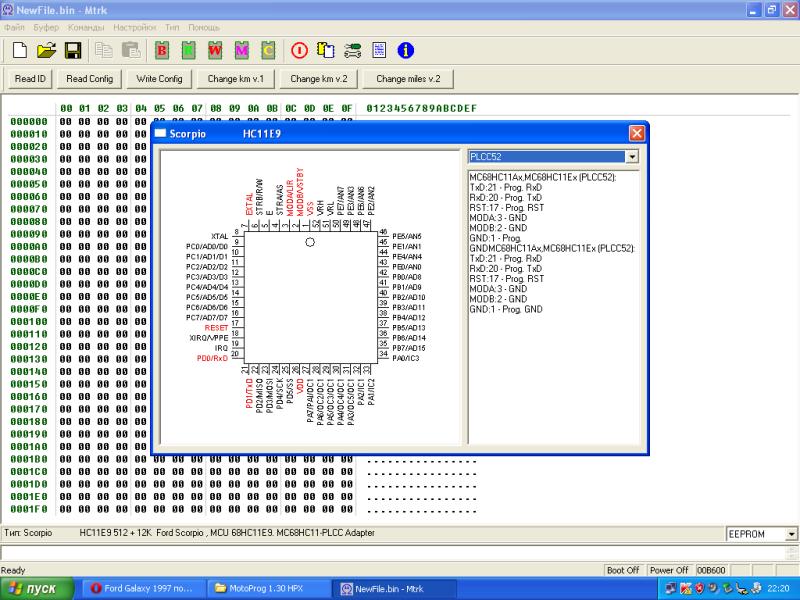

маска 3e82k то есть 68HC11E20
52 ноги
в мануале для упы такого проца нет , но по подключению и корпусу как 68HC11E9...я прав или нет?
52 ноги
я упой читал 11е20 как 11е9,без проблем
просто паялся или ноги поднимал какие?
В омеге так
и Е9
ну и область пробега
Особенностей никаких нет типа подключения внешнего питания или поднятия ножек?
если честно - не помню...,в nyo глянь,то ли в шаране,то ли в галакси...
Ну наверное reset лучше подвесить.
