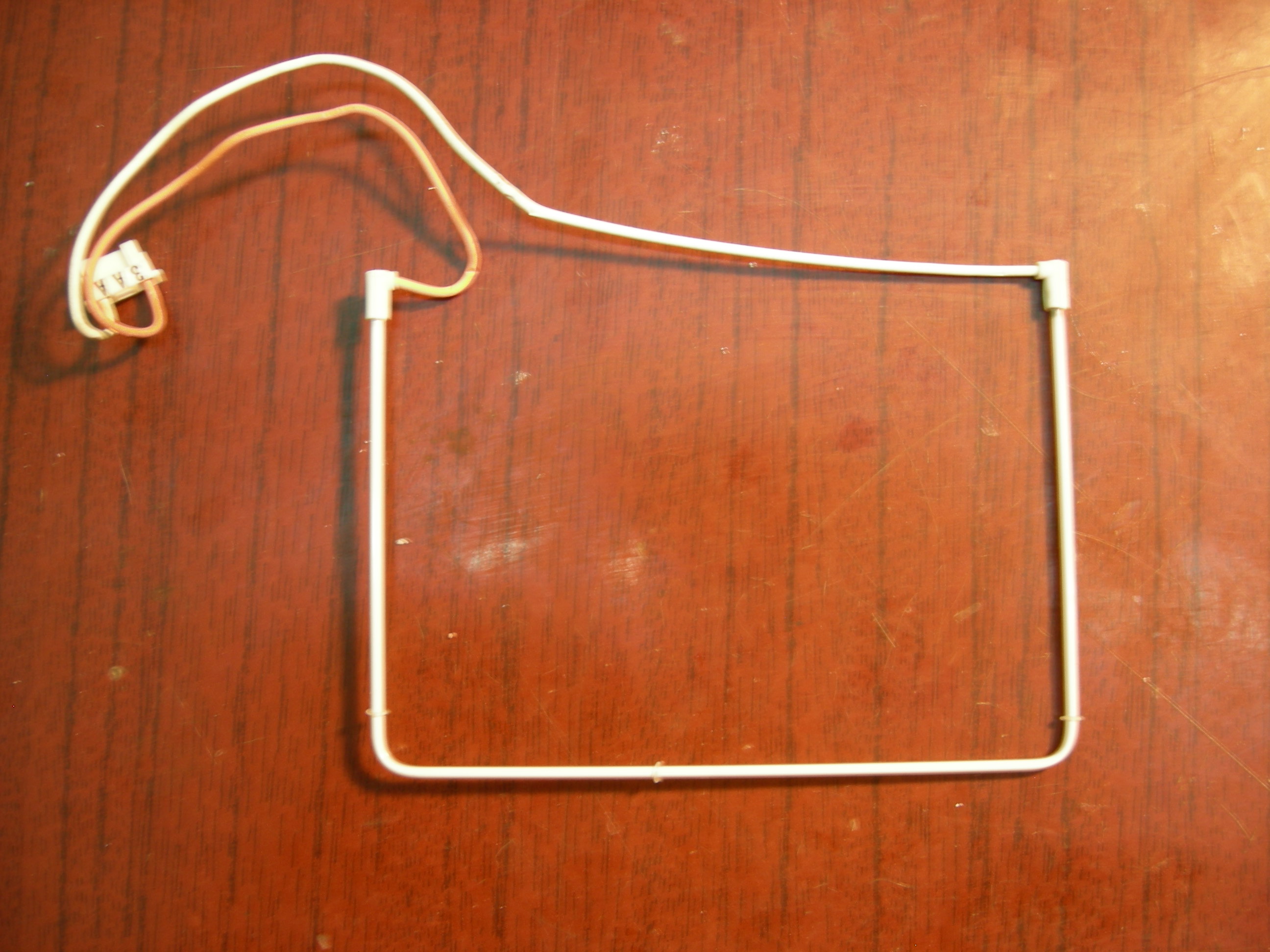

Да не плата, а лампа у меня сдохла!
покажи, что за лампа там стоит.
Фото не делал, Сейчас дисплей собран и разбирать не хочется-если не найду то опять прийдется собирать неисправный!
Опишу словами: трубочка диаметром 3мм изогнута буквой "П", боковые стороны имеют длину 80мм из них же снизу выводы для
подключения лампы, верхняя часть трубки имеет длину 110мм.

Ну а теперь есть и фото лампы.

Метод давно известен-изменение геометрии лампы.Из прямой можно сделать "П"
Расскажи как, поделись опытом. Сам то делал? или так - теория?
Сам то пробовал сделать то что предлагаешь?
Конечно пробовал-и не раз.И не только в панелях от Touareg.
