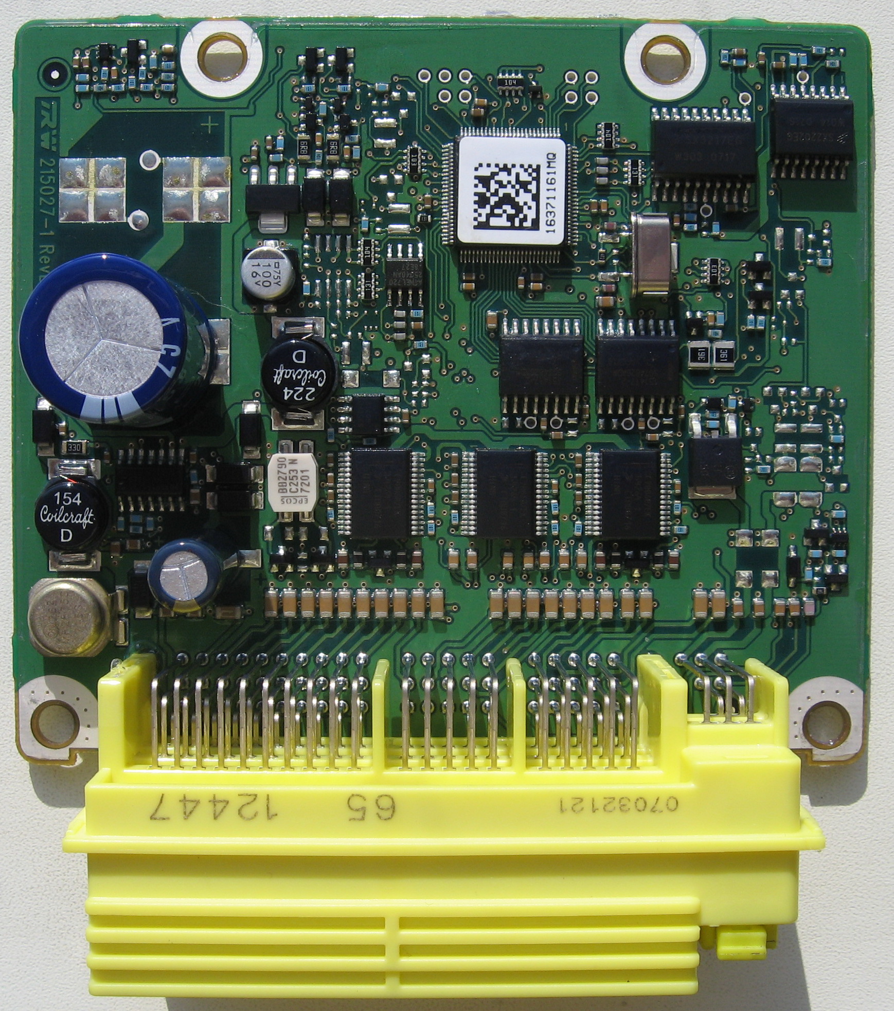

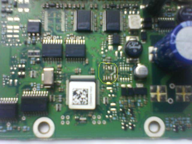

Парни, подскажите что стоит в блоке.Как то невозможно разобрать, залито все очень лаком и во время выпайке еще хуже видно стало, толи 25С040 или 25040A.
блок TRW216728-103 TOYOTA 89170-02620. TOYOTA COROLLA 2008

25040
А первая ножка -откуда считать ?
Первая стоит напротив восьмой!

И охота тебе флудить? Все знают что первая ножка напротив восьмой, только ключа не видно, написано же, что все залито лаком (непожалели) и после выпайки все еще хуже видно стало.

Nik748...как спросил так и ответили...насчет ключа скажу так..на етой микрухе с первой ножке по всей стороне идет срез по корпусу.И дело не в том залит он лаком или не залит...если не знаеш что и где искать будь проше и спроси попроше а не придумывай про лак..етот срез под любым лаком определиш..если знаеш что ишеш.Ведь по идее если ты занимаешся етим то должен ето знать...а обижатся не надо..и показывать свои амбиции..уже насмотрелись на всякое...AllSmail%20%2846%29.gif
Стар я парни обижаться.Кто по теме ответил спасибо, а если нечего ответить, то что мозги парить ("рано тебе этим заниматься" - мне вообще кажется что поздно ) Про ключ-действительо не знал (про скос) Отдельное спасибо товарищу, который скинул чистый дампик. Можно и тему прикрыть.
