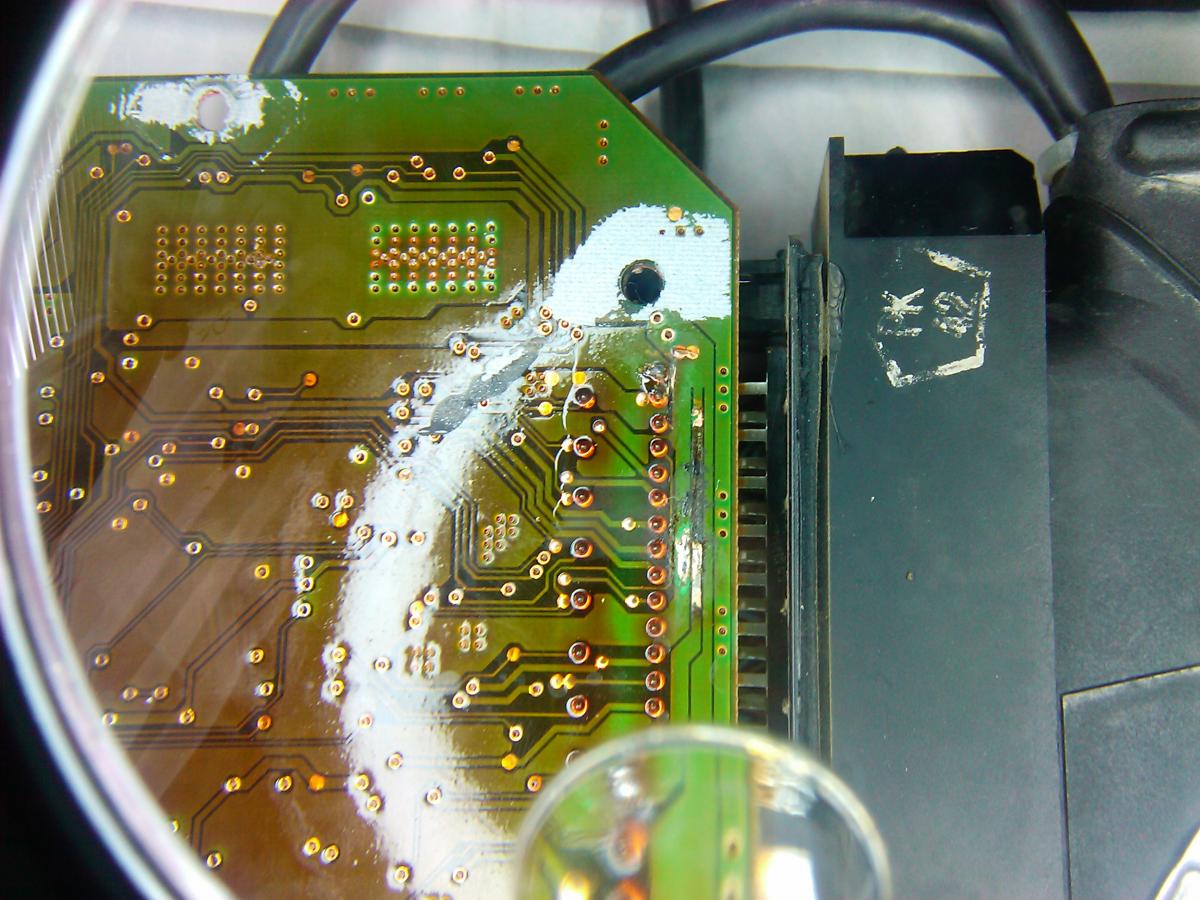

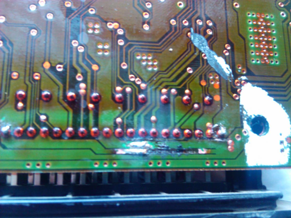

Опубликовано 3 июля, 201411 г. привет всем ! чтобы не плодить темы напишу здесь . принесли микас 7.1 на ремонт не запускается авто ! подключил на столе на диагностику не выходит ! разобрал блок сгоревшая дорожка востоновил ее блок стал выходить на диагностику ! на столе показывает дросель 33% напруга 15в хотя подключено 12 в и не хочет шится ! имею вопросы! блок под нитку можно переделать в пленку и как если возможно ? кривые показания я подозреваю проц под замену ? пойдёт ли проц от января 7.2 ! Приблизительно похожая ситуация. Микас 7.1...64 стоял на нашей рабочей газели. Со слов водителя отвалилась масса на работающем авто, жгута ЭБУ с впускного коллектора . При вскрытии, сгоревшая дорожка(фото ниже). На диагностику не выходил, но в лодыре подключался комбиком даже шился и читался, мотр-мастером только подключался. После восстановления дорожки стал выходить на диагностику. При включении зажигания на авто постоянно молотит вентилятор ОЖ, ГР включается, ЭБН отрабатывает машина не заводится(нет искры, вернее проскакивает на разряднике тока в момент вкл.заж), форсунки не проверял, но бензином воняет(должны открываться). При прокрутке обороты показывает, на машине при диагностике, бортовое питание показывает 26вольт? температура ОЖ - 0градусов?, температура воздуха на впуске 164градуса?, дроссель при нулевом положении педали показывает 33%?, при нажатии половине педали подымается до 100% а после падает в ноль. Процессор живой, раз прошивается и ЭБН и ГР отрабатывает и видит сигнал ДПКВ? И куда копать? Есть донор Микас 7,1. Ремонтом ЭБУ особо не занимался, ну там ключи поменять, резисторы поставить для доработки, дорожку восстановить ит.п. Принцип работы ЭБУ знаю в хреновой теории поверхностно. Хотел бы разобраться так как ЭБУ свой и если чего не жалко, да и поставленная Ителма 5,6 не радует, хотелосьбы разобраться с Микасем. Сильно не ругайте, буду рад советам. А сейчас пойду по данной дорожке резюки проверю, сравню с донорским, значения.

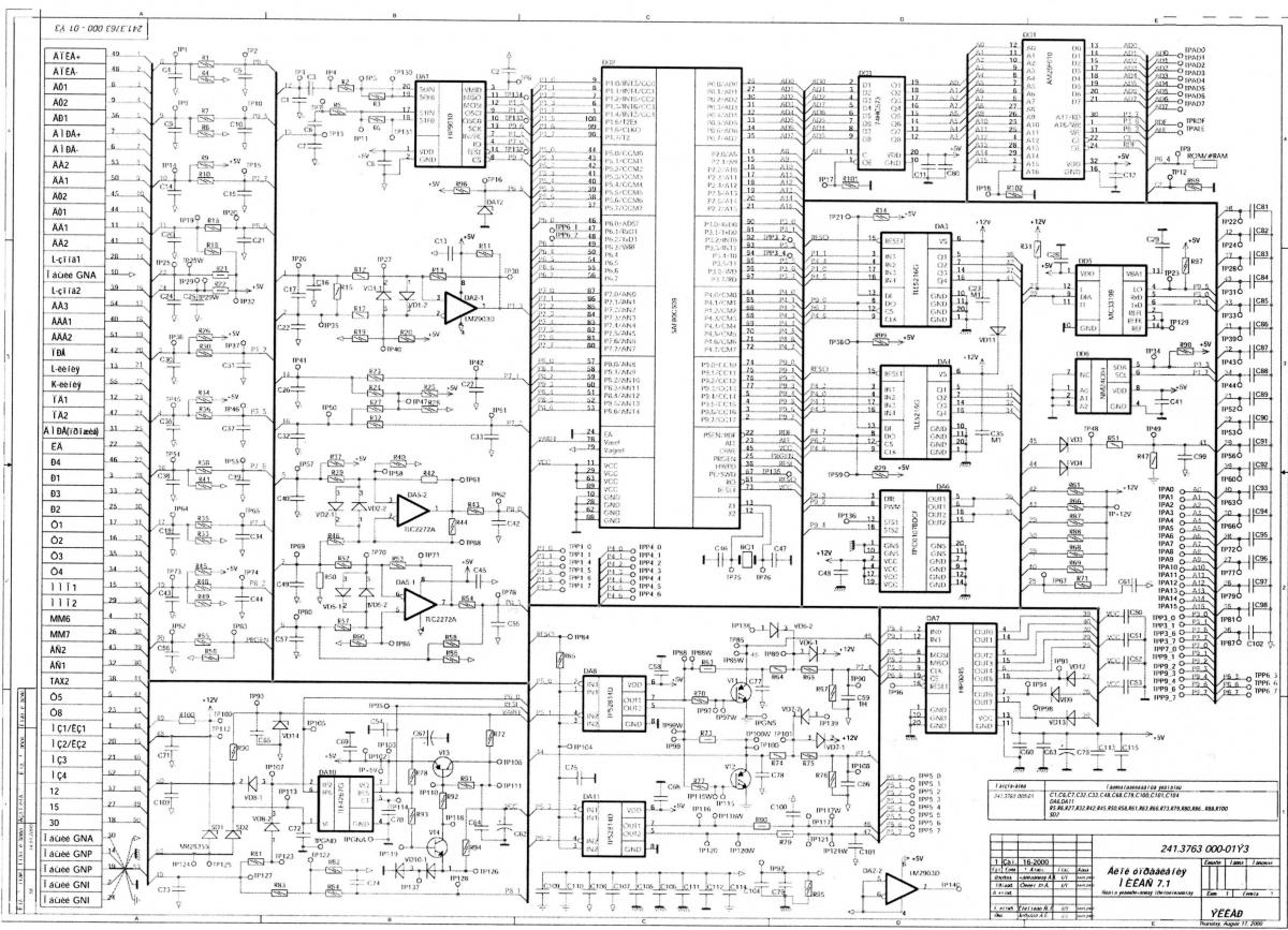

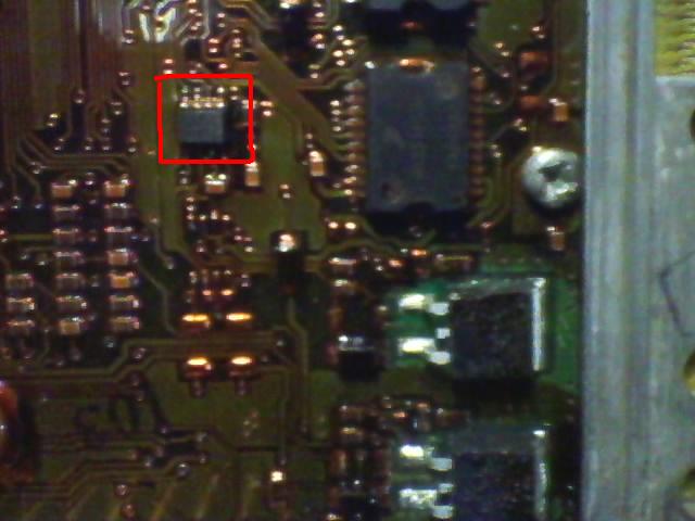

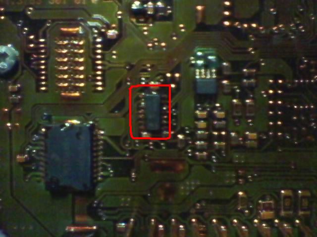

Опубликовано 26 июля, 201411 г. драйвер к линии в каком блоке такой же? все перерыл, не вижу такого у себя К-LINE идет с55 пина на драйвер MC33199 9-11 ножка, Посмотрел по блоку (микас 7.1 ) микруха читается как 93063 очень плохо видно!! Стоит на против TLE-5216 микруха -14 ножек. Больше не мог нарыть ничего,если поможет буду рад. Если надо схему то сброшу
Опубликовано 26 июля, 201411 г. спасибо конечно, но это не то, в микасе 7 я его найду, и нашел, и теперь подозрение именно на него, потому как сканером ни в какую не могу достучаться, писали на 1 ой стр, что такая же мс есть в боше, вскрыл все блоки что есть (весь ваз, кроме бош 17.9.7), нет такой,

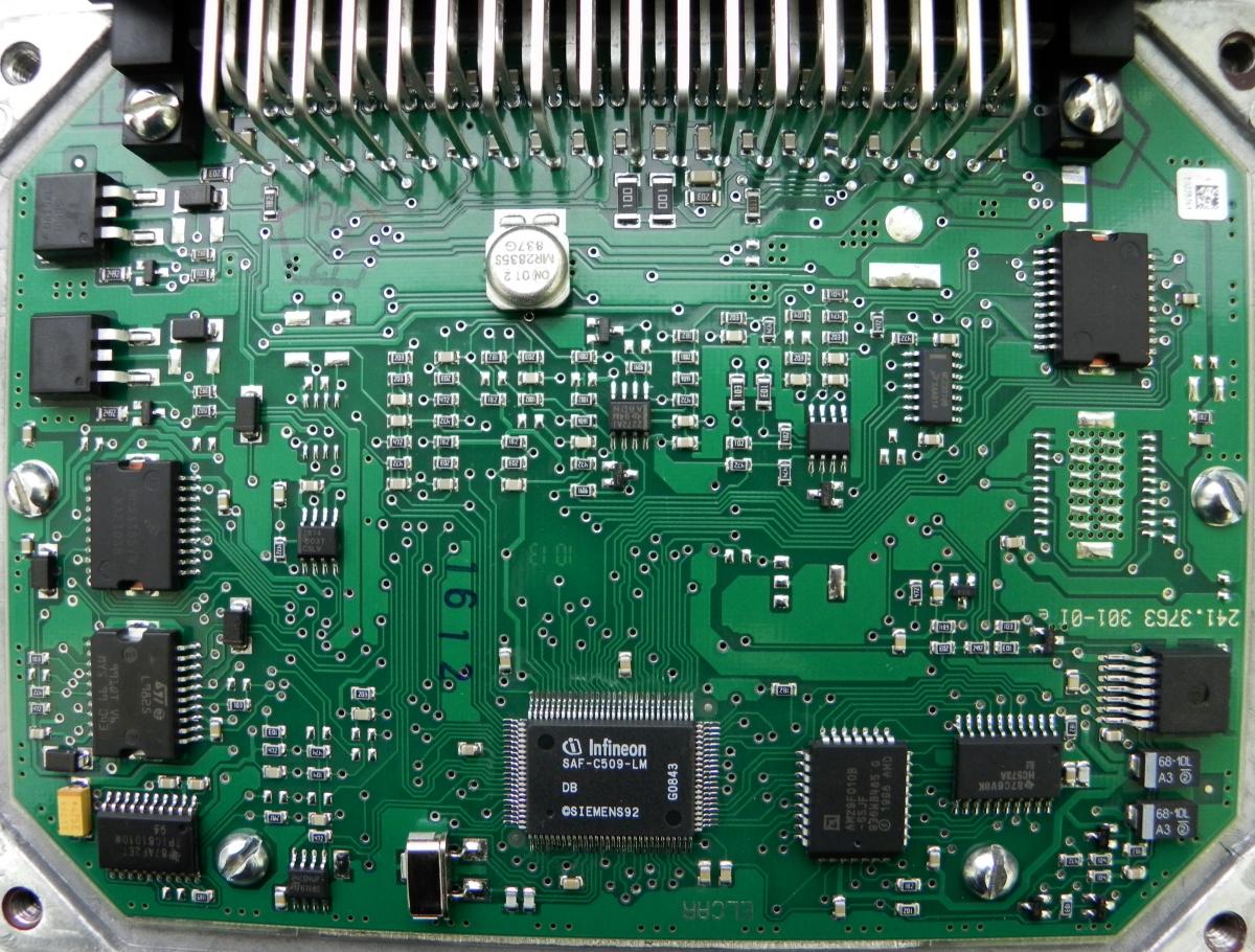

Опубликовано 26 июля, 201411 г. В Боше наверное 7.0. Вот что смог насобирать по плате Микаса 7.1. Нигде фото платы с пояснениями элементов, как на Январь 7,2 не нашел. комплектующие ЭБУ.doc

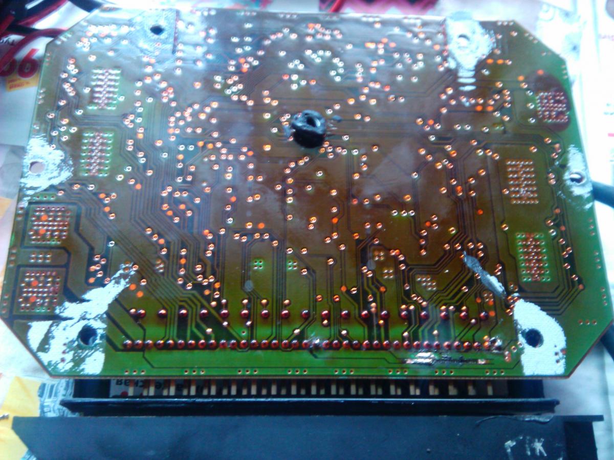

Опубликовано 31 октября, 201411 г. День добрый! Принесли два блока Микас 7.1, в обоих одно и то же - выгорели дорожки заземления 2й и14й контакты. Владелец спрашивает из за чего, говорю перепутали клеммы АКБ. Ремонтом блоков не занимаюсь но всё же интересно, что в таких случаях "вылетает" в первую очередь.
Опубликовано 31 октября, 201411 г. Как правило это происходит когда замыкают датчик температуры, тем самым хотят проверить работу вентилятора, или замыкание ДК когда его провода ложатся на приемную трубу. Процесс ремонта описан выше, 90 из 100 что это процессор. Дерзай все равно на халяву.При смене полярности, драйвера могут сгореть так что их видно не вооруженным глазом.
Опубликовано 31 октября, 201411 г. Спасибо, но если не ошибаюсь ДК это 10й контакт т.е. дорожка между двух сгоревших. Ну да ладно, буду учиться (теперь есть на чём).

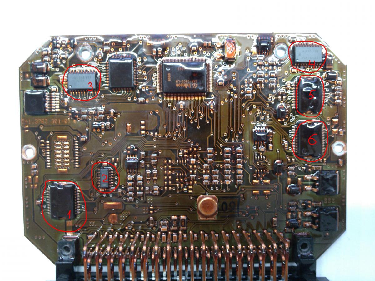

Опубликовано 1 ноября, 201411 г. Добрый день. Принесли Микас 7.2 от автомобиля УАЗ Патриот. Неисправность - глохнет на холостом ходу. После замены ЭБУ неисправность устранилась. Вопрос какая из микросхем драйвер РХХ? Выложил фото с номерами: 1. MC33385DH 2. TY93065D 3. HC573A 4. HIP9011AB 5. L99825 6. MC33385DH Я так понимаю что номер 1 или 6 ?
